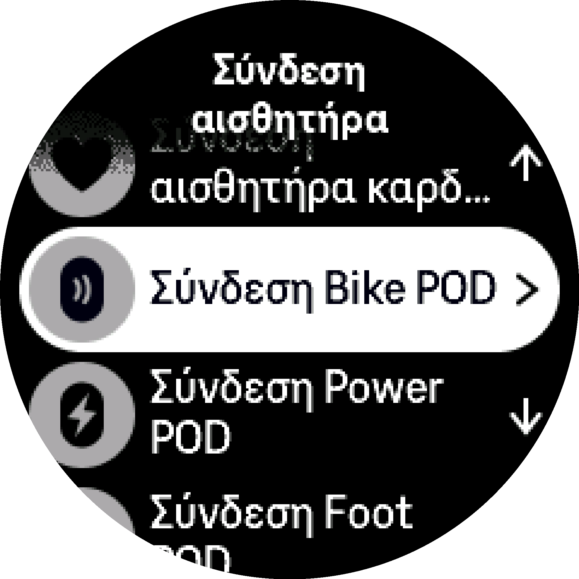

  1. Μεταβείτε στις ρυθμίσεις του ρολογιού σας και επιλέξτε Συνδεσιμότητα.
  2. Επιλέξτε Σύνδεση αισθητήρα για να εμφανιστεί η λίστα με τους τύπους αισθητήρων.
  3. Κάντε κύλιση προς τα κάτω για να δείτε ολόκληρη τη λίστα και πατήστε τον τύπο του αισθητήρα που θέλετε να συνδέσετε.
Λίστα αισθητήρων S9PP

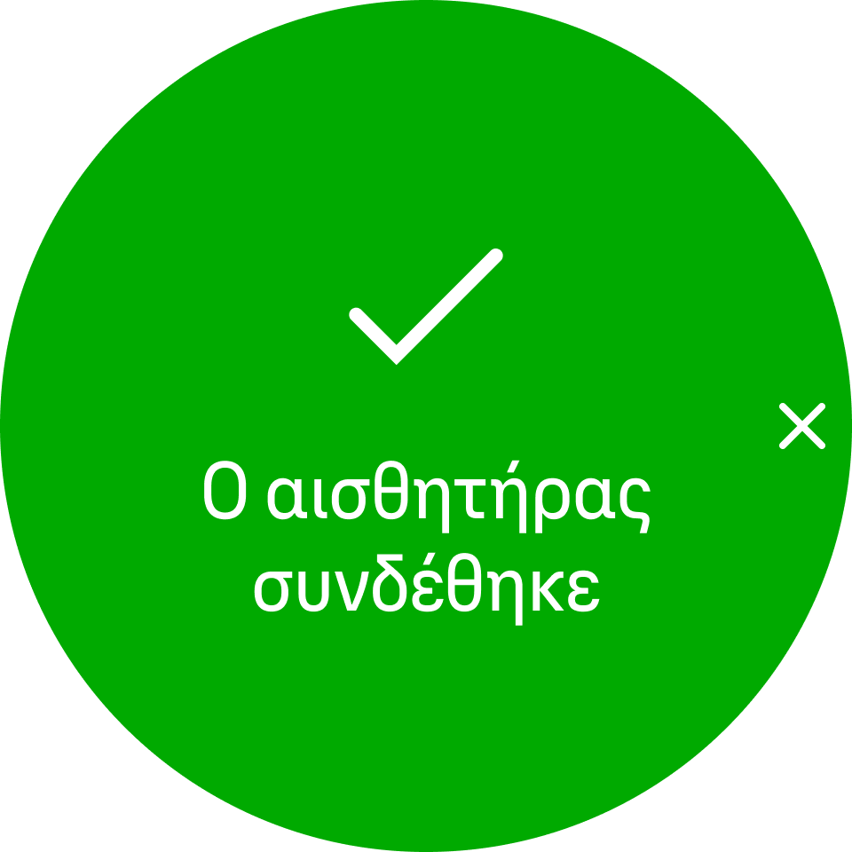

  1. Ακολουθήστε τις οδηγίες στο ρολόι για να ολοκληρώσετε τη σύνδεση (ανατρέξτε στον αισθητήρα ή στο εγχειρίδιο του POD, αν χρειάζεται), πατώντας το μεσαίο κουμπί για να προχωρήσετε στο επόμενο βήμα.
Ο αισθητήρας συνδέθηκε S9PP
Αν το POD έχει υποχρεωτικές ρυθμίσεις, όπως πετάλια για κάποιο power POD, θα σας ζητηθεί να καταχωρήσετε μία τιμή κατά τη διάρκεια της διαδικασίας σύνδεσης.
Μετά τη σύνδεση του POD ή του αισθητήρα, το ρολόι σας τον αναζητά αμέσως μόλις επιλέξετε λειτουργία άθλησης που να χρησιμοποιεί αυτόν τον τύπο αισθητήρα.
