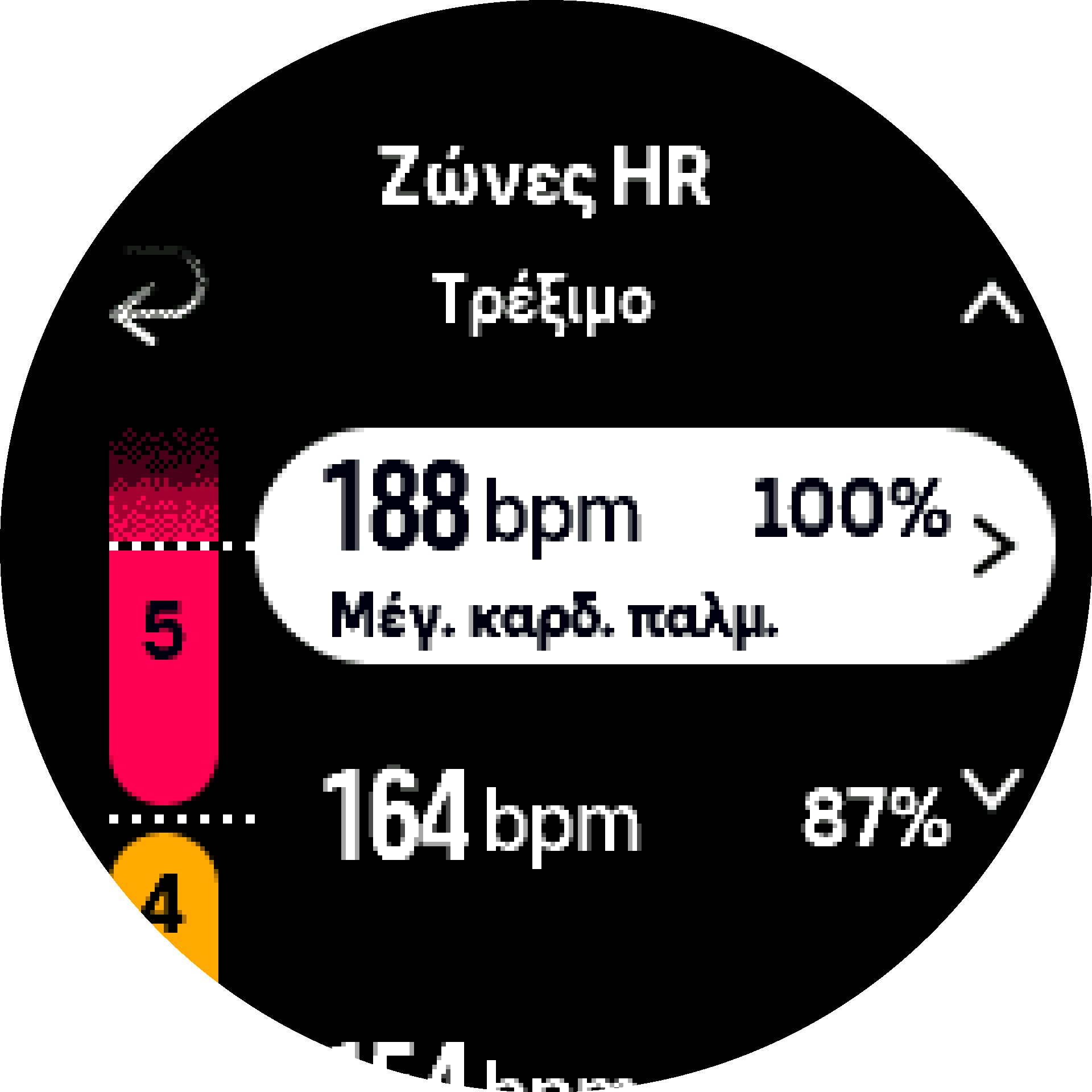

Ορίστε τον μέγ. HR σας
Ορίστε τον μέγιστο αριθμό HR μέσω των ρυθμίσεων στην ενότητα Προπόνηση » Ζώνες έντασης » Προεπιλεγμένες ζώνες HR για όλα τα αθλήματα.
  1. Αγγίξτε τον μέγ. HR (υψηλότερη τιμή, bpm) ή πατήστε το περιστρεφόμενο κουμπί.
  2. Επιλέξτε τον νέο μέγ. HR σύροντας το δάχτυλό σας προς τα επάνω ή προς τα κάτω ή γυρνώντας το περιστρεφόμενο κουμπί.
    Προεπιλογή Μέγ. καρδ. παλμ. S9PP
  3. Αγγίξτε την επιλογή σας ή πατήστε το μεσαίο κουμπί.
  4. Για να βγείτε από την προβολή των ζωνών HR, σύρετε το δάχτυλό σας προς τα δεξιά ή πατήστε το κάτω κουμπί.
ΣΗΜΕΙΩΣΗ:
Μπορείτε επίσης να ορίσετε τον μέγιστο αριθμό HR μέσω των ρυθμίσεων στην ενότητα Γενικά » Προσωπικές.

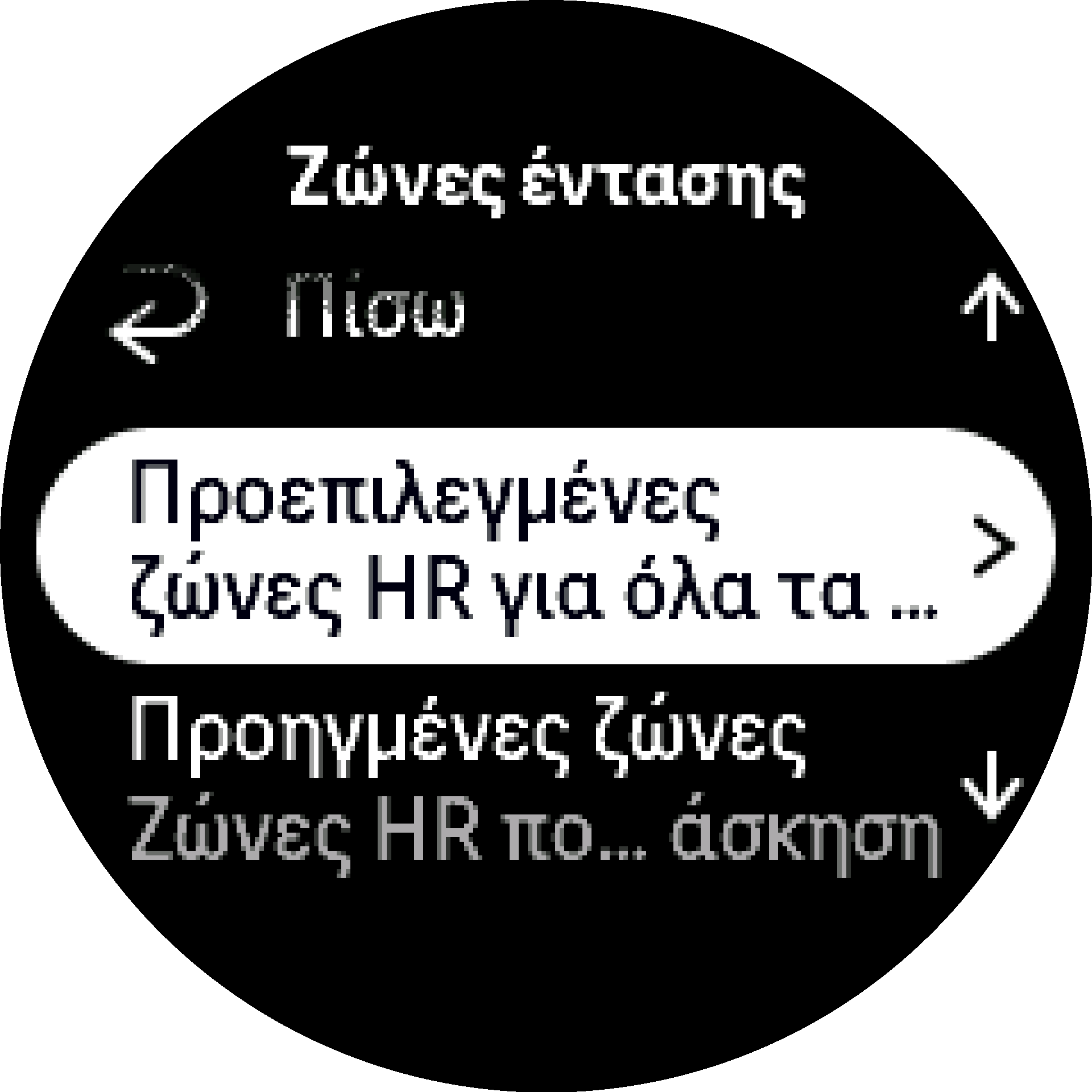

Ορίστε τις προκαθορισμένες ζώνες HR
Ορίστε τις προκαθορισμένες ζώνες HR μέσω των ρυθμίσεων στην ενότητα Προπόνηση » Ζώνες έντασης » Προεπιλεγμένες ζώνες HR για όλα τα αθλήματα.

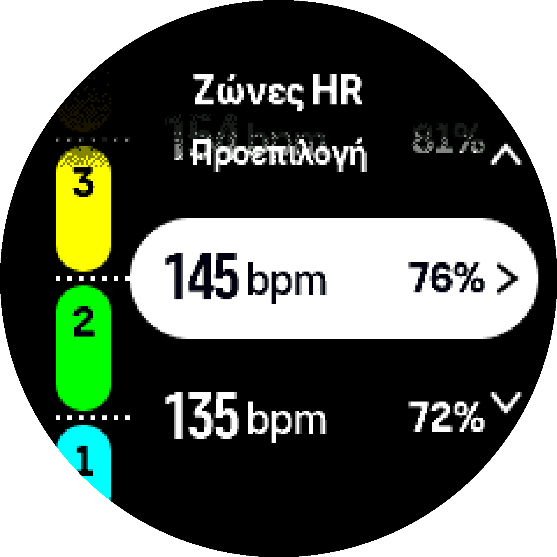

στοιχείο για ζώνες hr
  1. Πραγματοποιήστε κύλιση προς τα επάνω/κάτω και αγγίξτε ή πατήστε το περιστρεφόμενο κουμπί, όταν επισημαίνεται η ζώνη HR που επιθυμείτε να αλλάξετε.
  2. Επιλέξτε τη νέα ζώνη HR σύροντας το δάχτυλό σας προς τα επάνω ή προς τα κάτω ή γυρνώντας το περιστρεφόμενο κουμπί.
    Προεπιλογή Ζώνης HR S9PP
  3. Αγγίξτε την επιλογή σας ή πατήστε το περιστρεφόμενο κουμπί.
ΣΗΜΕΙΩΣΗ:
Επιλέγοντας Επαναφορά στην προβολή των ζωνών HR, πραγματοποιείται επαναφορά των ζωνών HR στην προκαθορισμένη τιμή.

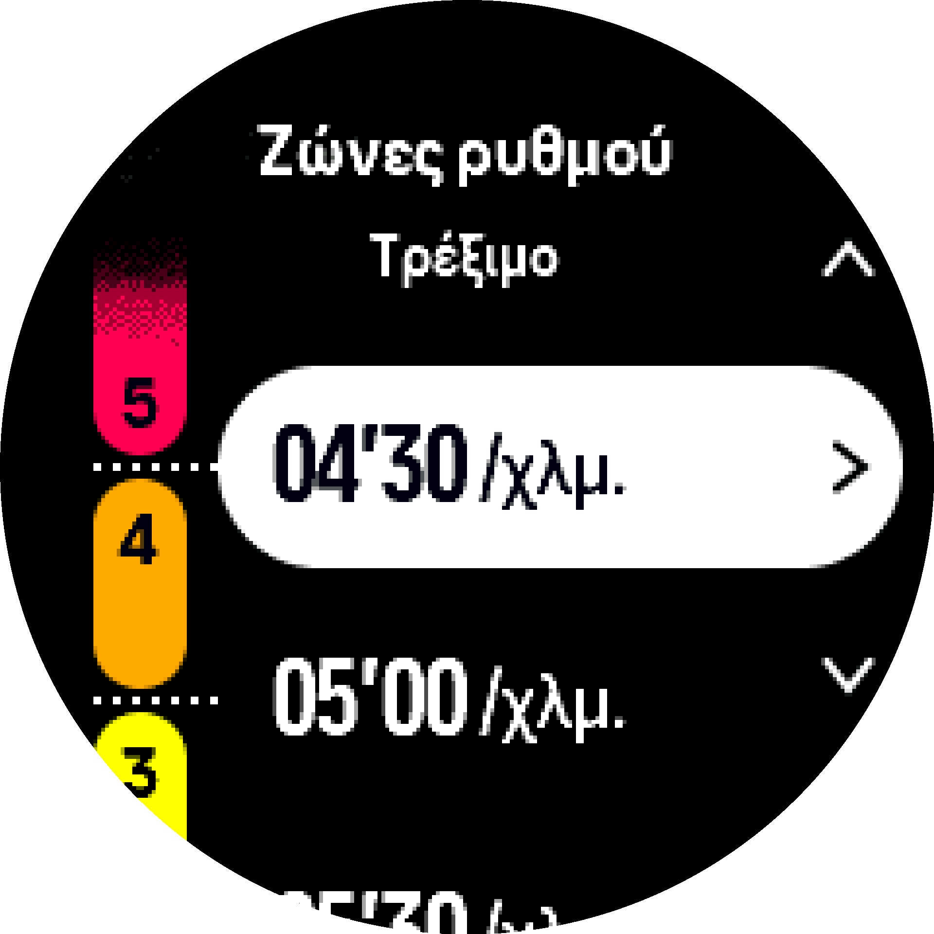

Ορισμός ζωνών ρυθμού
Ορίστε τις ζώνες ρυθμού που είναι συγκεκριμένες για κάθε δραστηριότητα μέσω των ρυθμίσεων στην ενότητα Προπόνηση » Ζώνες έντασης » Προηγμένες ζώνες.
  1. Πατήστε Τρέξιμο ή Ποδηλασία ή πατήστε το περιστρεφόμενο κουμπί.
  2. Σύρετε ή γυρίστε το περιστρεφόμενο κουμπί και επιλέξτε τις ζώνες ρυθμού.
  3. Σύρετε το δάχτυλό σας προς τα πάνω/κάτω ή γυρίστε και πατήστε το περιστρεφόμενο κουμπί όταν επισημαίνεται η ζώνη ρυθμού που επιθυμείτε να αλλάξετε.
  4. Επιλέξτε τη νέα ζώνη ρυθμού κάνοντας κύλιση προς τα πάνω/κάτω ή γυρνώντας το περιστρεφόμενο κουμπί.
    Προηγμένες Ζώνες Ρυθμού S9PP
  5. Πατήστε το περιστρεφόμενο κουμπί για να επιλέξετε τη νέα τιμή ζώνης ρυθμού.
  6. Σύρετε το δάχτυλό σας προς τα δεξιά ή πατήστε το κάτω κουμπί, για να βγείτε από την προβολή των ζωνών ρυθμού.
