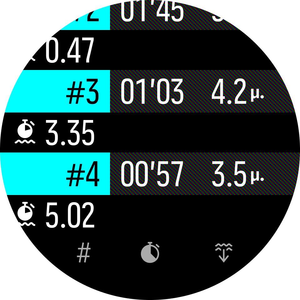

Δραστηριότητα κατάδυσης
Ειδική προβολή κατάδυσης (DiveSpecificView) 03
