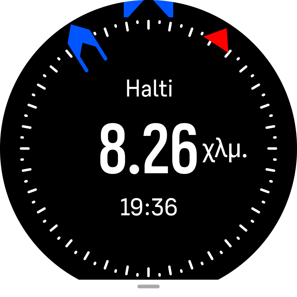

Η πλοήγηση σε POI έχει δύο προβολές:
  • Προβολή POI με ένδειξη κατεύθυνσης και απόστασης μέχρι το POI
    Λεπτομερής προβολή POI S9PP
  • προβολή χάρτη η οποία δείχνει την τρέχουσα θέση σας σε σχέση με το POI και την πορεία με την πλοήγηση ίχνους (την πορεία που έχετε ακολουθήσει)
    Προβολή χάρτη POI S9PP
