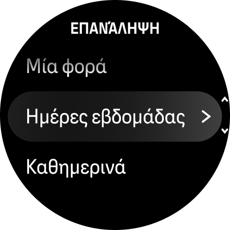

  4. Επιλέξτε πόσο συχνά θέλετε να ακούγεται η αφύπνιση. Οι επιλογές είναι οι εξής:
    Μία φορά: η αφύπνιση ηχεί μία φορά στις επόμενες 24 ώρες, στην ώρα που έχει καθοριστεί
    Εργάσιμες: η αφύπνιση ηχεί την ίδια ώρα από Δευτέρα έως Παρασκευή
    Καθημερινά: η αφύπνιση ηχεί την ίδια ώρα κάθε ημέρα της εβδομάδας

  5. Ορίστε την ώρα και τα λεπτά και στη συνέχεια πραγματοποιήστε έξοδο από τις ρυθμίσεις.
    ειδοποιήσεις Race βήμα1
