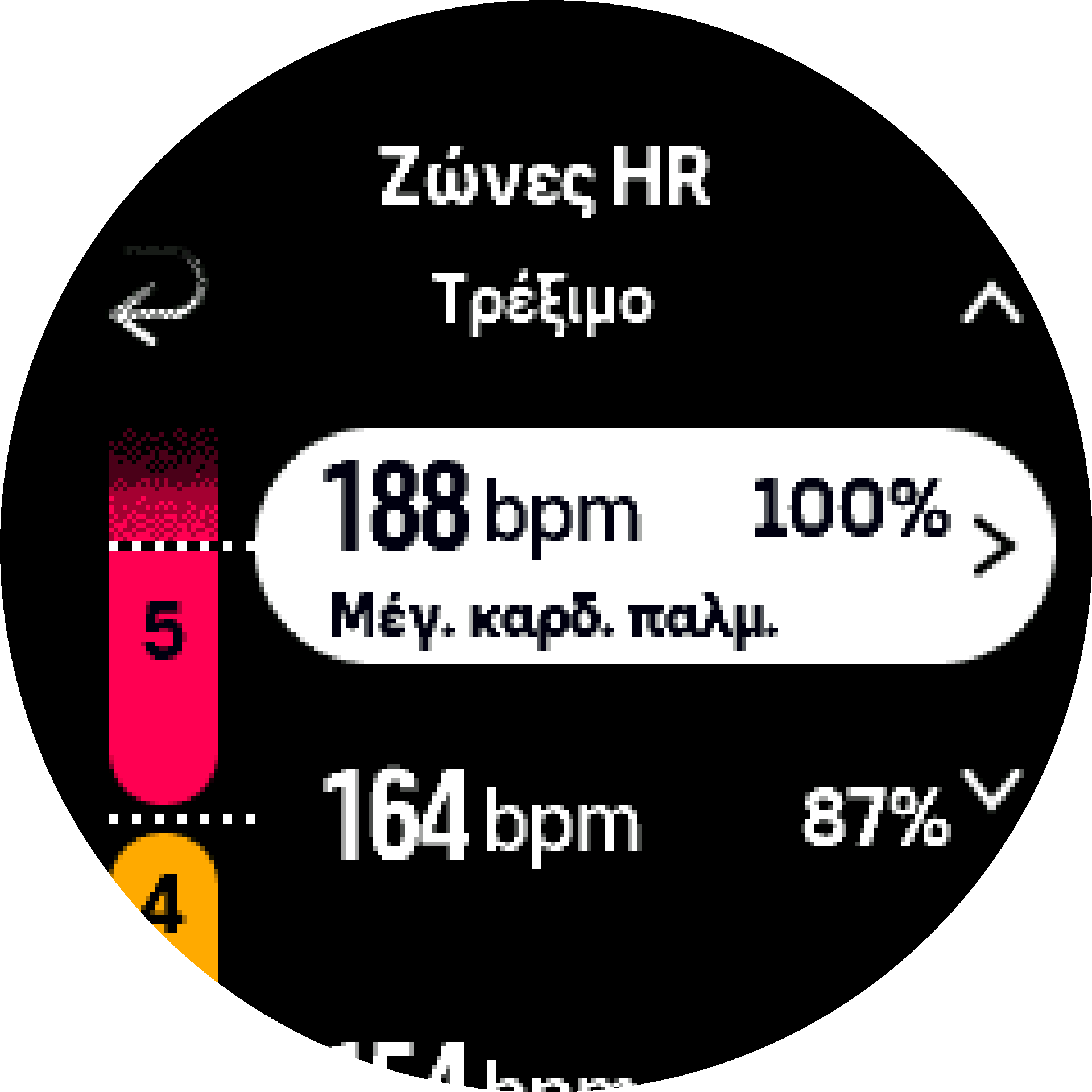

Ζώνες καρδιακών παλμών
Οι ζώνες των καρδιακών παλμών ορίζονται ως ποσοστιαία κλίμακα που βασίζεται στον μέγιστο ρυθμό καρδιακών παλμών σας (μέγ. HR).
Ο μέγιστος HR σας υπολογίζεται εξ' ορισμού μέσω της ακόλουθης τυποποιημένης εξίσωσης: 220 - η ηλικία σας. Εάν γνωρίζετε τον ακριβή μέγιστο HR σας, θα πρέπει να προσαρμόσετε αντίστοιχα την προκαθορισμένη τιμή.
Suunto Oceanδιαθέτει προκαθορισμένες ζώνες HR και ζώνες HR που είναι συγκεκριμένες για κάθε άσκηση. Μπορείτε να χρησιμοποιήσετε τις προκαθορισμένες ζώνες για όλες τις ασκήσεις. Σε περίπτωση ωστόσο που επιθυμείτε μια προπόνηση για προχωρημένους μπορείτε να χρησιμοποιήσετε συγκεκριμένες ζώνες HR για τρέξιμο και ποδηλασία.
Ορίστε τον μέγ. HR σας
Ορίστε τον μέγιστο αριθμό HR μέσω των ρυθμίσεων στην ενότητα Προπόνηση » Ζώνες έντασης » Προεπιλεγμένες ζώνες HR για όλα τα αθλήματα.
  1. Αγγίξτε τον μέγ. HR (υψηλότερη τιμή, bpm) ή πατήστε το μεσαίο κουμπί.
  2. Επιλέξτε τον νέο μέγ. HR σύροντας το δάχτυλό σας προς επάνω ή προς τα κάτω ή πιέζοντας τα επάνω ή κάτω κουμπιά.
    Προεπιλογή Μέγ. καρδ. παλμ. S9PP
  3. Αγγίξτε την επιλογή σας ή πατήστε το μεσαίο κουμπί.
  4. Για να βγείτε από την προβολή των ζωνών HR, σύρετε το δάχτυλό σας προς τα δεξιά ή κρατήστε πατημένο το μεσαίο κουμπί.
ΣΗΜΕΙΩΣΗ:
Μπορείτε επίσης να ορίσετε τον μέγιστο αριθμό HR μέσω των ρυθμίσεων στην ενότητα Γενικά » Προσωπικές.

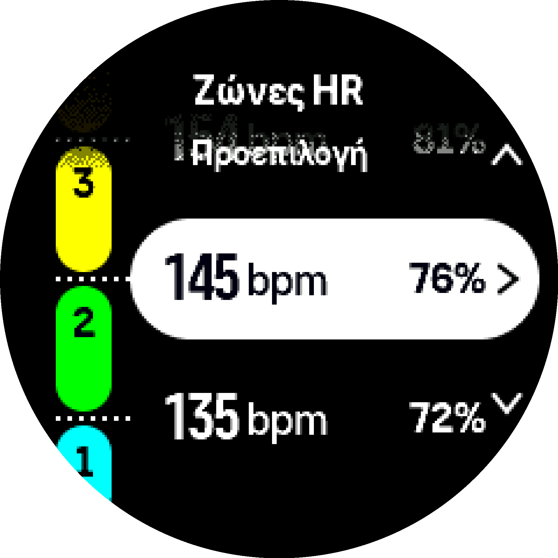

Ορίστε τις προκαθορισμένες ζώνες HR
Ορίστε τις προκαθορισμένες ζώνες HR μέσω των ρυθμίσεων στην ενότητα Προπόνηση » Ζώνες έντασης » Προεπιλεγμένες ζώνες HR για όλα τα αθλήματα.
στοιχείο για ζώνες hr
  1. Πραγματοποιήστε κύλιση προς τα επάνω/κάτω και αγγίξτε ή πατήστε το μεσαίο κουμπί, όταν επισημαίνεται η ζώνη HR που επιθυμείτε να αλλάξετε.
  2. Επιλέξτε τη νέα ζώνη HR σύροντας το δάχτυλό σας προς τα επάνω ή προς τα κάτω ή πιέζοντας τα επάνω ή κάτω κουμπιά.
    Προεπιλογή Ζώνης HR S9PP
    ΣΗΜΕΙΩΣΗ:
    Επιλέγοντας Επαναφορά στην προβολή των ζωνών HR πραγματοποιείται επαναφορά των ζωνών HR στην προκαθορισμένη τιμή.
Ορίστε τις ζώνες HR που είναι συγκεκριμένες για κάθε άσκηση
Ορίστε τις ζώνες HR που είναι συγκεκριμένες για κάθε άσκηση μέσω των ρυθμίσεων στην ενότητα Προπόνηση » Ζώνες έντασης » Προηγμένες ζώνες.
  1. Αγγίξτε την άσκηση (Τρέξιμο ή Ποδηλασία) που επιθυμείτε να επεξεργαστείτε ή πατήστε το μεσαίο κουμπί, όταν επισημαίνεται η εν λόγω άσκηση.
  2. Πιέστε το μεσαίο κουμπί για εναλλαγή μεταξύ των ενεργοποιημένων ζωνών HR.
  3. Πραγματοποιήστε κύλιση προς τα επάνω/κάτω και αγγίξτε ή πατήστε το μεσαίο κουμπί, όταν επισημαίνεται η ζώνη HR που επιθυμείτε να αλλάξετε.
  4. Επιλέξτε τη νέα ζώνη HR σύροντας το δάχτυλό σας προς τα επάνω ή προς τα κάτω ή πιέζοντας τα επάνω ή κάτω κουμπιά.
    Προηγμένη Ζώνη HR S9PP
  5. Αγγίξτε την επιλογή σας ή πατήστε το μεσαίο κουμπί.
  6. Για να βγείτε από την προβολή των ζωνών HR, σύρετε το δάχτυλό σας προς τα δεξιά ή κρατήστε πατημένο το μεσαίο κουμπί.

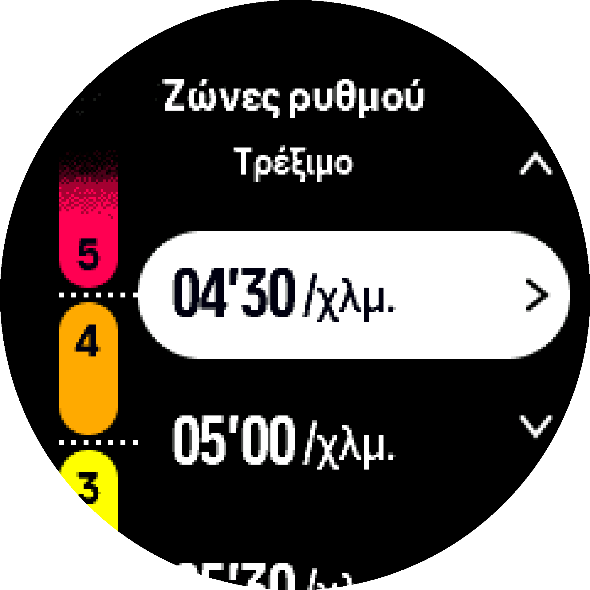

Ζώνες ρυθμού
Οι ζώνες ρυθμού λειτουργούν όπως ακριβώς οι ζώνες HR, αλλά η ένταση της προπόνησης βασίζεται στον ρυθμό σας και όχι στους καρδιακούς παλμούς. Οι ζώνες ρυθμού εμφανίζονται με τιμές είτε μετρικού είτε βρετανικού συστήματος, ανάλογα με τις ρυθμίσεις.
Το Suunto Oceanδιαθέτει πέντε προκαθορισμένες ζώνες ρυθμού που μπορείτε να χρησιμοποιήσετε ή μπορείτε να ορίσετε ως δικές σας.
Οι ζώνες ρυθμού είναι διαθέσιμες για τρέξιμο και ποδηλασία.
Ορισμός ζωνών ρυθμού
Ορίστε τις ζώνες ρυθμού που είναι συγκεκριμένες για κάθε άσκηση μέσω των ρυθμίσεων στην ενότητα Προπόνηση » Ζώνες έντασης » Προηγμένες ζώνες.
  1. Αγγίξτε την επιλογή Τρέξιμο ή Ποδηλασία ή πατήστε το μεσαίο κουμπί.
  2. Σύρετε ή πατήστε το κάτω κουμπί και επιλέξτε τις ζώνες ρυθμού.
  3. Σύρετε το δάχτυλό σας προς τα επάνω/κάτω ή πατήστε τα επάνω ή κάτω κουμπιά και πατήστε το μεσαίο κουμπί όταν επισημαίνεται η ζώνη ρυθμού που επιθυμείτε να αλλάξετε.
  4. Επιλέξτε τη νέα ζώνη ρυθμού κάνοντας κύλιση προς τα επάνω/κάτω ή πιέζοντας τα επάνω ή κάτω κουμπιά.
    Προηγμένες Ζώνες Ρυθμού S9PP
  5. Πατήστε το μεσαίο κουμπί για να επιλέξετε τη νέα τιμή ζώνης ρυθμού.
  6. Σύρετε το δάχτυλό σας προς τα δεξιά ή πατήστε παρατεταμένα το μεσαίο κουμπί για έξοδο από την προβολή των ζωνών ρυθμού.

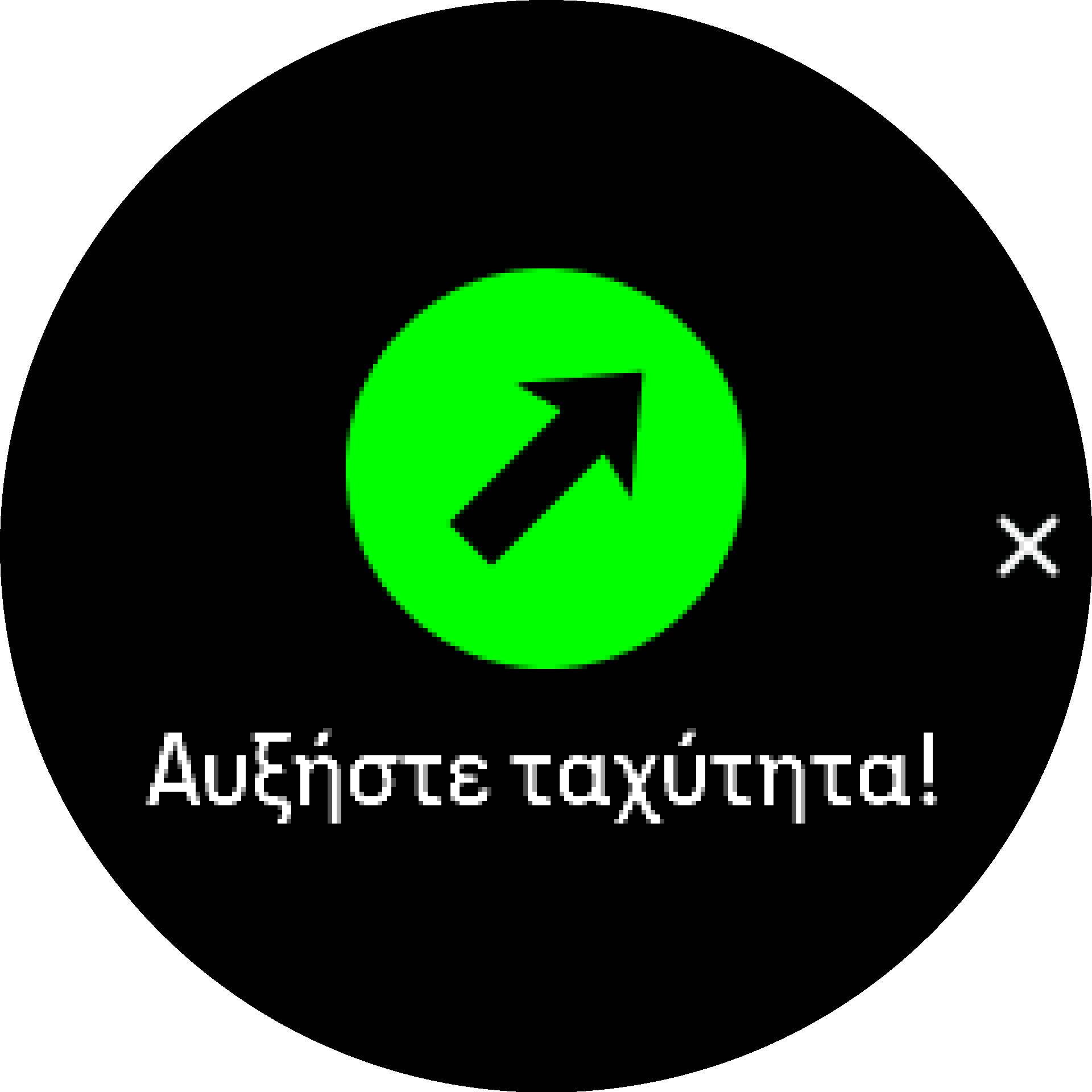

Όταν καταγράφετε μια άσκηση (δείτε Καταγραφή μιας άσκησης) και έχετε επιλέξει το HR, τον ρυθμό ή τη δύναμη ως εντατικό στόχο (δείτε Χρήση στόχων κατά την άσκηση), εμφανίζεται ένας στόχος ζώνης ενέργειας χωρισμένος σε πέντε ενότητες. Αυτές οι πέντε ενότητες εμφανίζονται στο εξωτερικό άκρο της οθόνης της λειτουργίας άθλησης. Το σύστημα μέτρησης υποδεικνύει την τρέχουσα ζώνη την οποία έχετε επιλέξει σαν εντατικό στόχο φωτίζοντας την αντίστοιχη ενότητα. Το μικρό βέλος στον μετρητή υποδεικνύει το σημείο στο οποίο βρίσκεστε εντός του εύρους της ζώνης.
Ζώνη gauge S9PP
Το ρολόι σας σάς ειδοποιεί όταν φτάσετε στην επιλεγμένη ζώνη στόχο. Κατά τη διάρκεια της άσκησης, το ρολόι θα σας προτρέψει να επιταχύνετε ή να επιβραδύνετε, εάν οι καρδιακοί παλμοί, ο ρυθμός ή η δύναμη είναι εκτός της επιλεγμένης ζώνης στόχου.
Καθοδήγηση SpeedUp S9PP
Επιπλέον, μια ειδική οθόνη για τις ζώνες έντασης μπορεί να προστεθεί εάν προσαρμόσετε την τρέχουσα λειτουργία άθλησης που χρησιμοποιείτε. Η οθόνη των ζωνών εμφανίζει την τρέχουσα ζώνη ρυθμού στο μεσαίο πεδίο, το χρονικό διάστημα κατά το οποίο βρίσκεστε στην εν λόγω ζώνη και πόσο απέχετε από την επόμενη προς τα επάνω ή προς τα κάτω ζώνη. Η μεσαία ράβδος φωτίζεται επίσης, υποδεικνύοντας ότι προπονείστε στη σωστή ζώνη.
