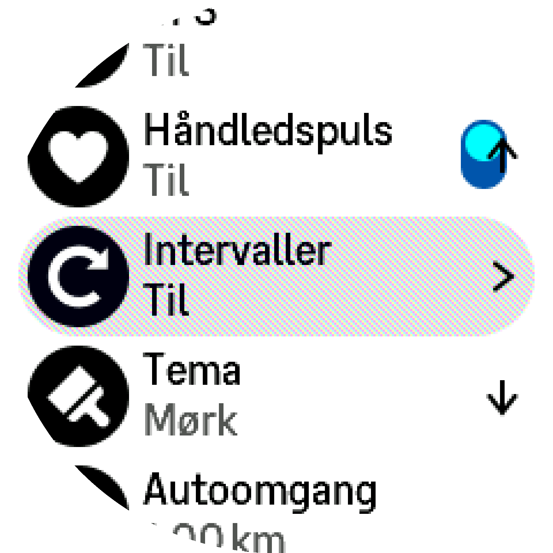

For at træne med intervaller:
Før du starter en registrering af en træning, skal du stryge opad eller trykke på den nederste knap for at rulle ned til Intervaller og trykke på den midterste knap.
Slå Intervaller til, og justér indstillingerne beskrevet ovenfor.
Rul tilbage til startsiden og start din træning som normalt.
Tryk på den midterste knap, indtil du når intervaldisplayet, og tryk på den øverste knap, når du er klar til at starte din intervaltræning.
Hvis du vil stoppe intervaltræningen, inden du har gennemført alle dine gentagelser, skal du holde den midterste knap trykket for at åbne indstillingerne for sportstilstand og slå Intervaller fra.
