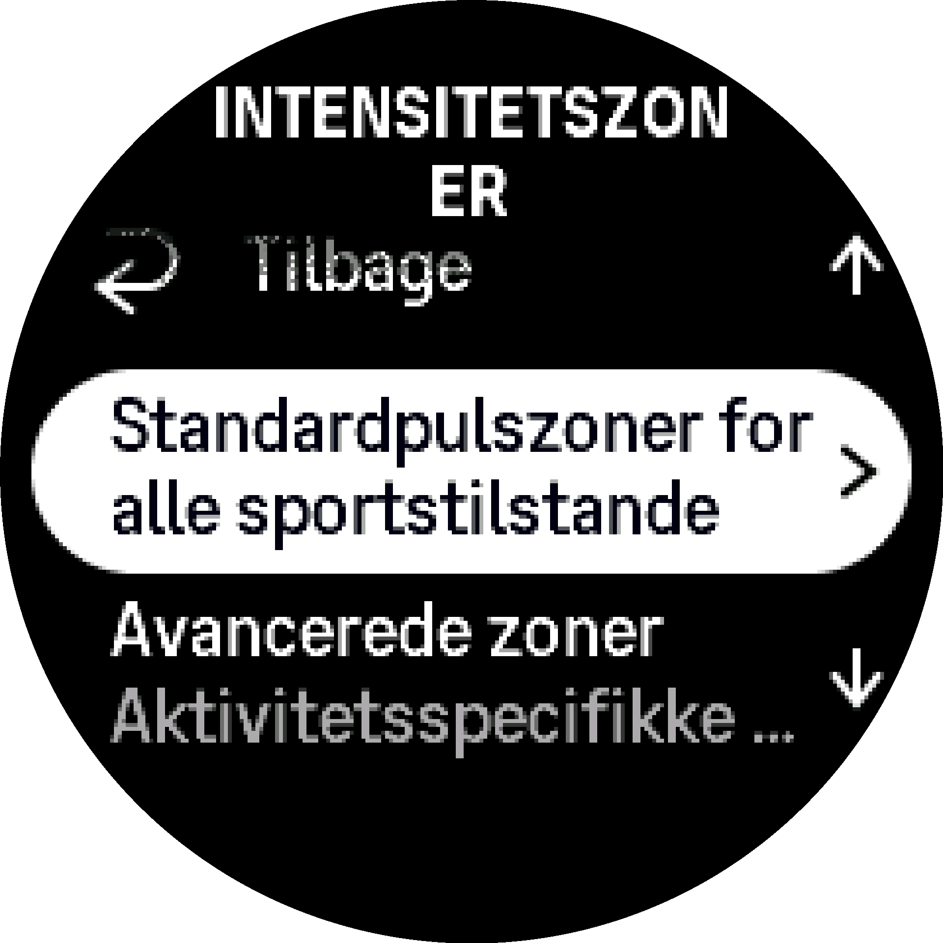

Indstilling af standardpulszoner
Indstil dine standardpulszoner fra indstillingerne under Træning » Intensitetszoner » Standardpulszoner for alle sportstilstande.

Indstilling af aktivitetsspecifikke pulszoner
Indstil dine aktivitetsspecifikke pulszoner fra indstillingerne under Træning » Intensitetszoner » Avancerede zoner.

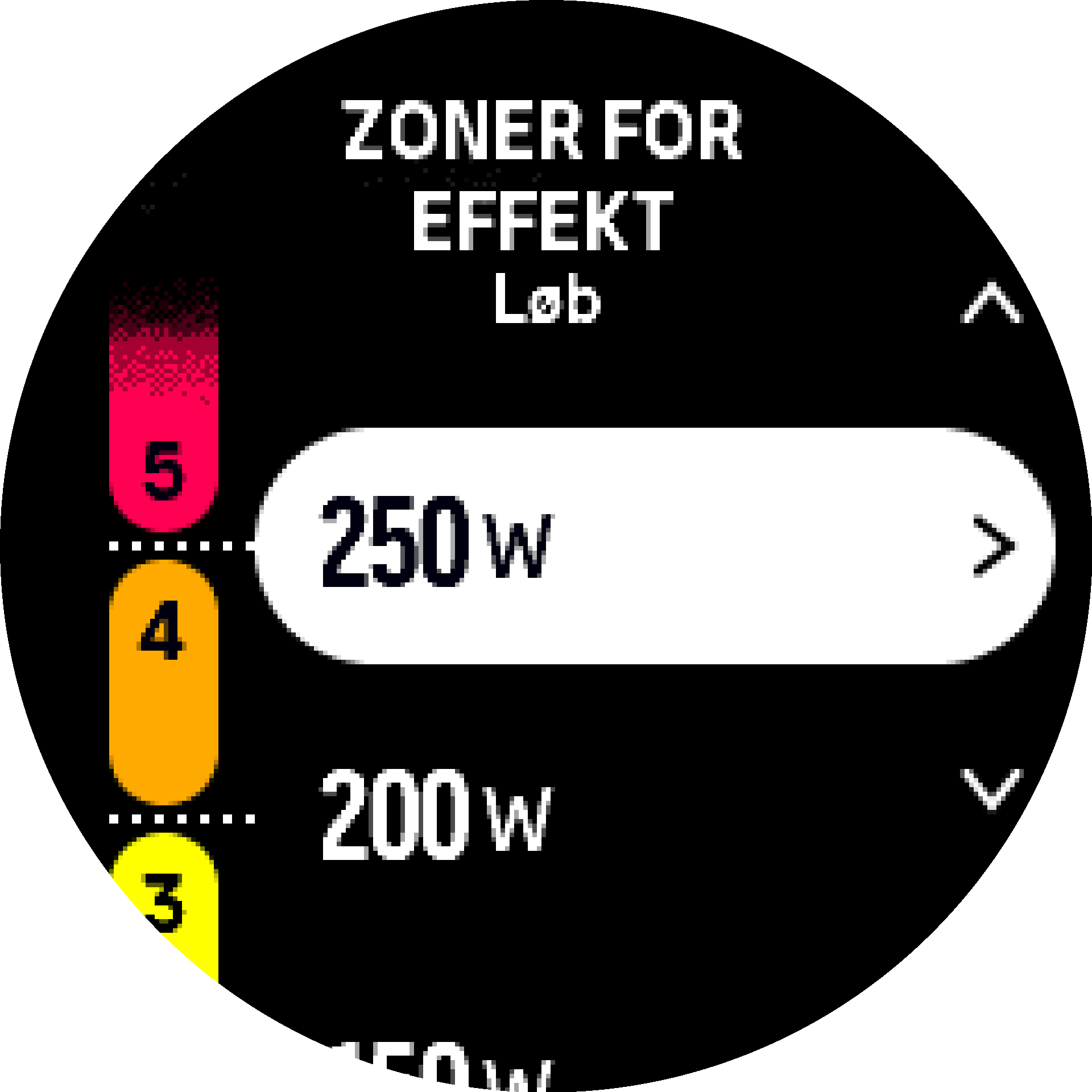

Angivelse af aktivitetsspecifikke effektzoner
Du kan angive dine aktivitetsspecifikke effektzoner fra indstillingerne under Træning » Intensitetszoner » Avancerede zoner.
- Tryk på aktiviteten (løb eller cykling), som du vil redigere, eller tryk på den midterste knap, når aktiviteten er fremhævet.
- Stryg op, eller tryk på den nederste knap for at vælge effektzoner
- Stryg op/ned, eller tryk på den øverste eller nederste knap, og vælg den effektzone, du vil redigere.
Vælg din nye effektzone ved at stryge op/ned eller ved at trykke på den øverste eller nederste knap.
Tryk på den midterste knap for at vælge den nye effektværdi.
- Stryg til højre, eller tryk på og hold den midterste knap nede for at forlade visningen af effektzoner.

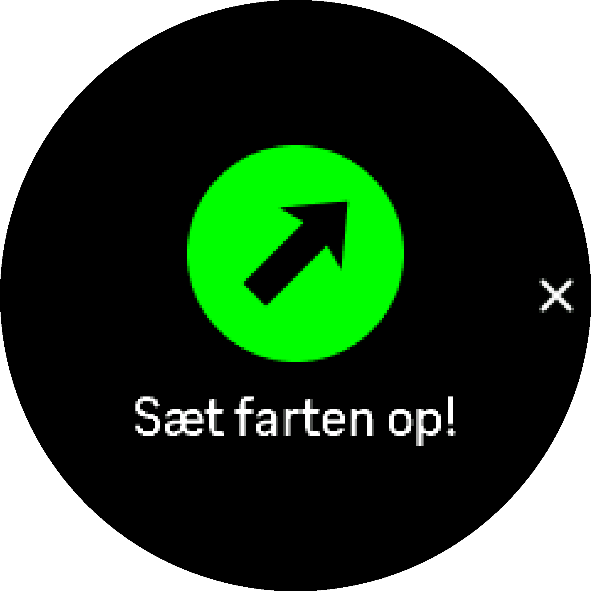

Uret giver dig besked, når du rammer din valgte målzone. Under træningen beder uret dig om at udføre træningen hurtigere eller langsommere, hvis din puls, dit tempo eller din effekt ligger uden for den valgte målzone.
