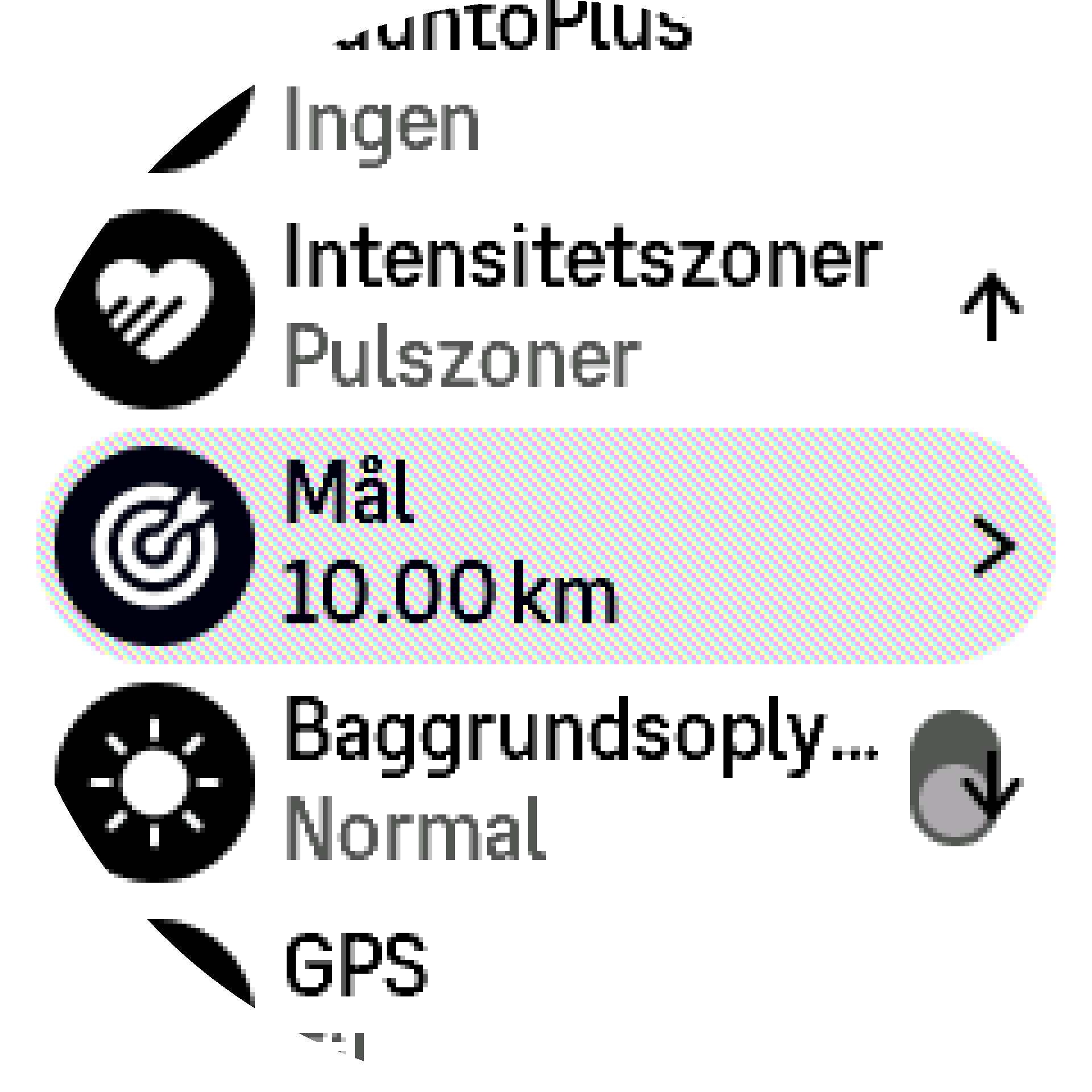

Hvis den valgte sportstilstand har mål som valgmulighed, kan du justere dem, inden du starter registreringen, ved at stryge opad eller trykke på den nederste knap.
Træning med generelle mål:
- Før du starter registrering af en træning, skal du stryge op eller trykke på den nederste knap og vælge Mål.
- Vælg Varighed eller Afstand.
- Vælg dit mål
- Rul op til startvisningen, og start din træning.

Træning med intensitetsmål:
- Før du starter registrering af en træning, skal du stryge op eller trykke på den nederste knap og vælge Intensitetszoner.
- Vælg Pulszoner, Zoner for hastighed eller Zoner for effekt.
(Indstillingerne afhænger af den valgte sportstilstand, og om du har en power pod tilknyttet til med uret). - Vælg din målzone.
