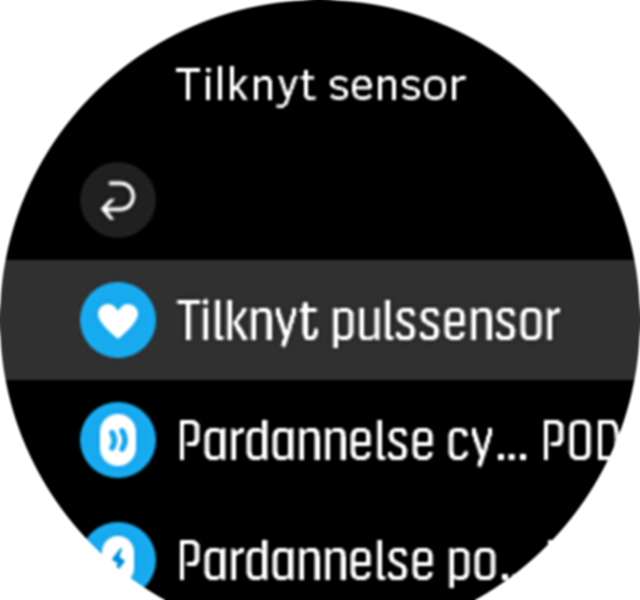

Sådan tilknyttes en POD eller en sensor:
  1. Gå til dit urs indstillinger, og vælg Tilslutning.
  2. Vælg Tilknyt sensor for at se listen over sensortyper.
  3. Stryg ned for at se hele listen, eller tryk på den sensortype, som du ønsker at tilknytte.
Sensor list

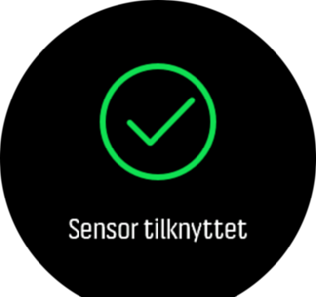

  1. Følg instruktionerne i uret for at fuldføre tilknytningen (se brugervejledning til sensor eller til POD om nødvendigt) ved at trykke på den midterste knap for at komme videre til næste trin.
Sensor paired
Hvis POD'en har påkrævede indstillinger, såsom kranklængde til en power-POD, bliver du bedt om at angive en værdi under tilknytningsprocessen.
Når POD'en eller sensoren er tilknyttet, søger dit ur efter den, så snart du vælger en sportstilstand, som anvender den pågældende sensortype.
