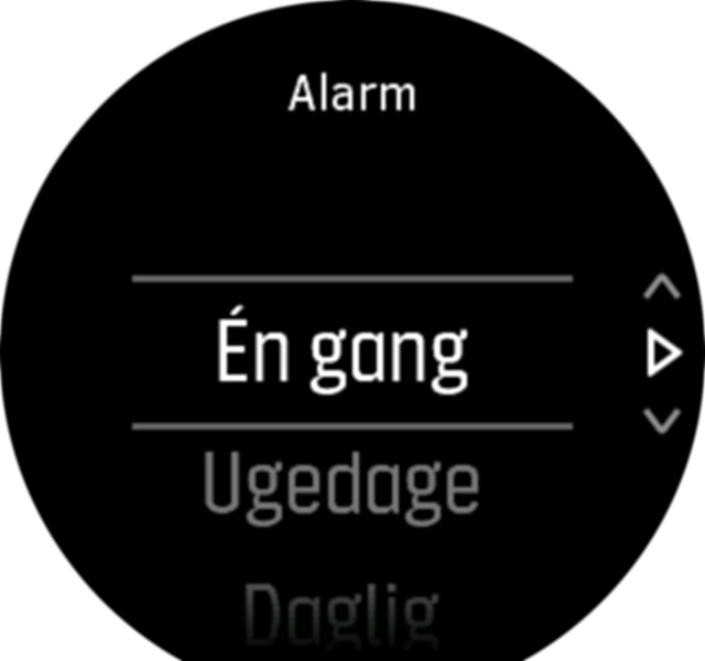

Sådan angives et fast alarmtidspunkt:
  1. På urdisplayet skal du trykke på den midterste knap for at åbne genvejsmenuen og rulle til Alarmer.
  2. Først skal du vælge, hvor ofte du ønsker, at alarmen skal lyde. Mulighederne er:
    Én gang: alarmen lyder en enkelt gang i løbet af de næste 24 timer på det valgte tidspunkt Ugedage: alarmen lyder på samme tidspunkt fra mandag til fredag Daglig: alarmen lyder på samme tidspunkt hver dag hele ugen
    alarm settings step1
  3. Indstil timer og minutter, og forlad derefter indstillingerne.
