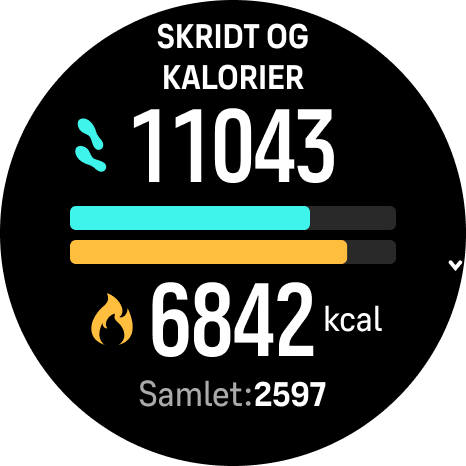

Den øverste værdi i widgetten viser det samlede antal skridt for den dag, og den nederste værdi er den estimerede mængde af aktive kalorier, du har forbrændt i løbet af dagen. Nedenfor dette ses de samlede antal kalorier, der er forbrændt. Den samlede mængde omfatter både aktive kalorier og din grundlæggende metaboliske forbrænding, BMR (se nedenfor).
StepsCal Race
Halvringene i widgeten angiver, hvor tæt du er på dine daglige aktivitetsmål. Disse mål kan tilpasses dine personlige præferencer (se nedenfor).
Du kan også kontrollere dine skridt og forbrændte kalorier i løbet af de sidste syv dage ved at stryge op fra widgetten.

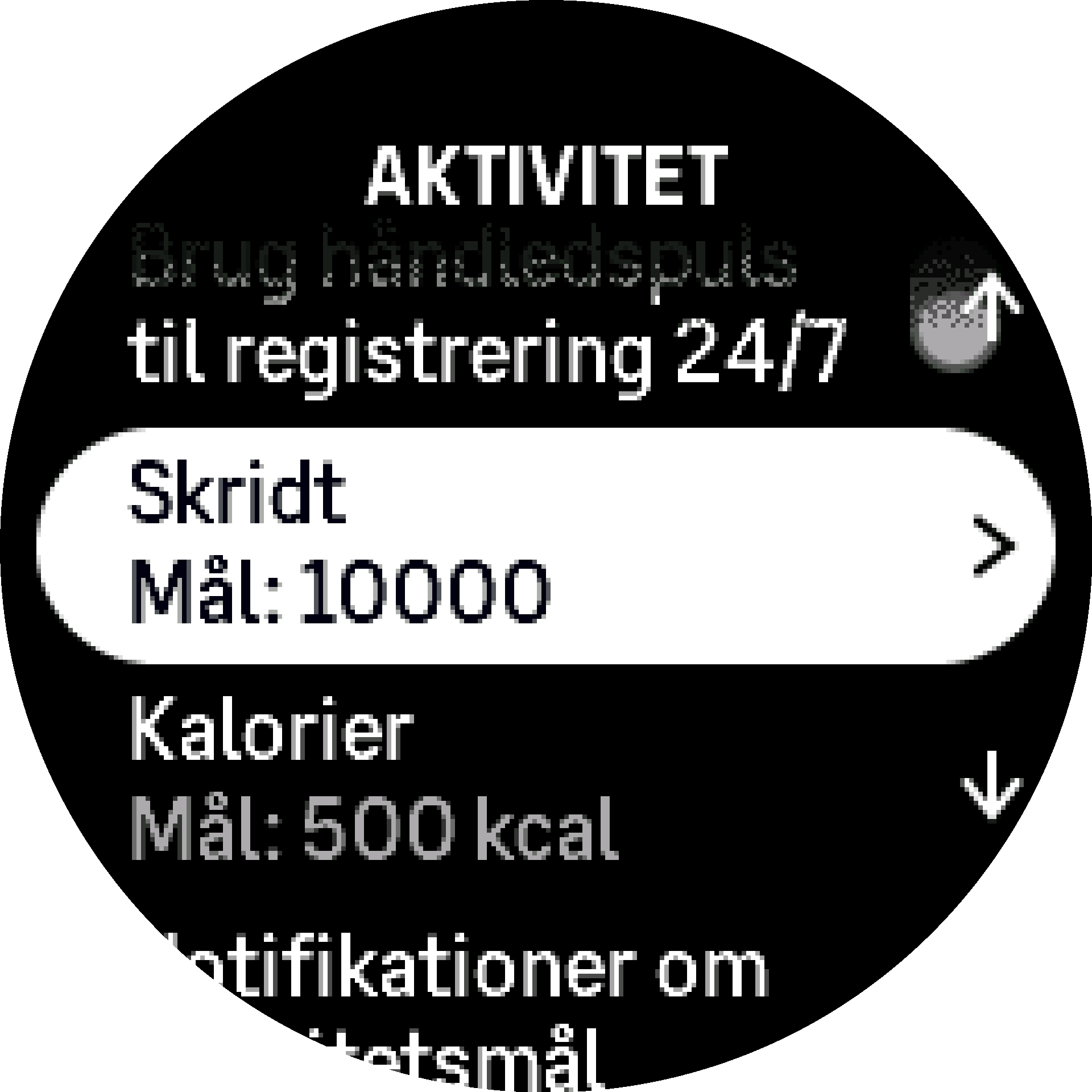

Du kan justere dine daglige mål for både skridt og kalorier. Fra indstillingerne vælges Aktivitet for at åbne aktivitetsmålindstillingen.
ActivityGoals S9PP
Når du angiver dit mål for skridt, definerer du det samlede antal skridt for dagen.
