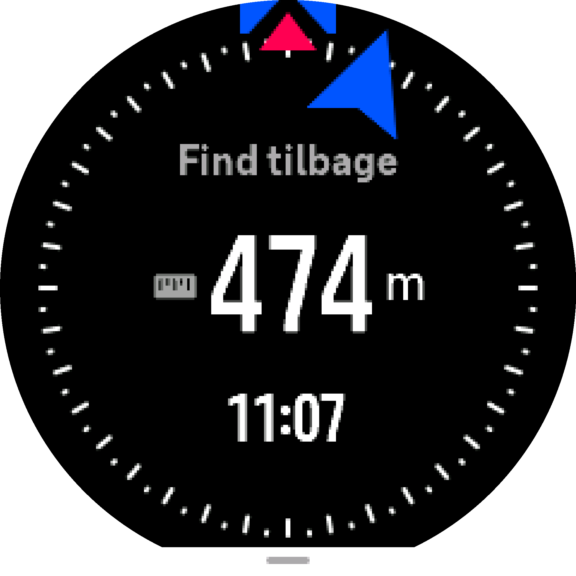

Find tilbage
Hvis du bruger GPS, når du registrerer en aktivitet, gemmer Suunto Race S automatisk startpunktet for din træning. Med Find tilbage kan Suunto Race S navigere dig direkte tilbage til dit startpunkt.
For at starte Find tilbage:
  1. Start en træning med GPS.
  2. Tryk på kronen, indtil du når navigationsdisplayet.
  3. Tryk på den nederste knap for at åbne genvejsmenuen.
  4. Rul til Find tilbage, og tryk på skærmen, eller tryk på den midterste knap for at vælge.
Navigationsvejledningen vises i navigationsdisplayet.

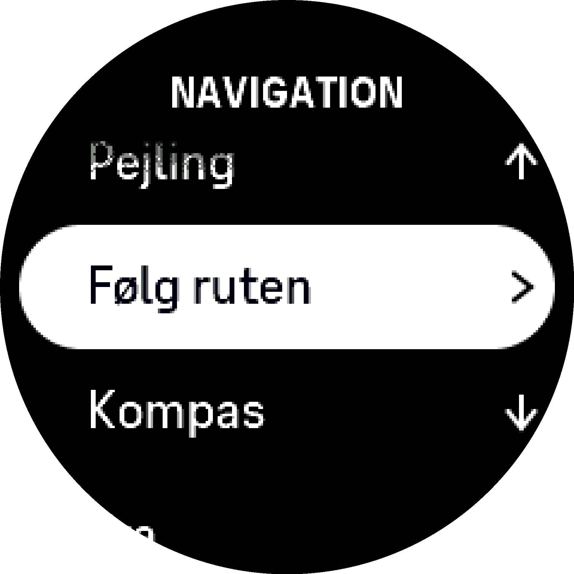

Følg ruten
I bymæssige omgivelser er det svært for GPS’en at følge dig korrekt. Hvis du vælger en af dine foruddefinerede ruter og følger denne rute, bruges urets GPS udelukkende til at lokalisere, hvor du befinder dig på den foruddefinerede rute, og opretter ikke det faktiske spor fra løbeturen. Det registrerede spor vil være identisk med den rute, der bruges til løbeturen.
Snap to Route S9PP
Sådan bruges Følg ruten under træning:
  1. Opret en rute i Suunto-appen, og synkronisér dit ur, hvis du ikke allerede har gjort det.
  2. Vælg en sportstilstand, der bruger GPS.
  3. Rul ned og vælg Navigation.
  4. Vælg Følg ruten, og tryk på den midterste knap.
  5. Vælg den rute, du vil bruge, og tryk på den midterste knap.
Start din træning som normalt, og følg den valgte rute.
