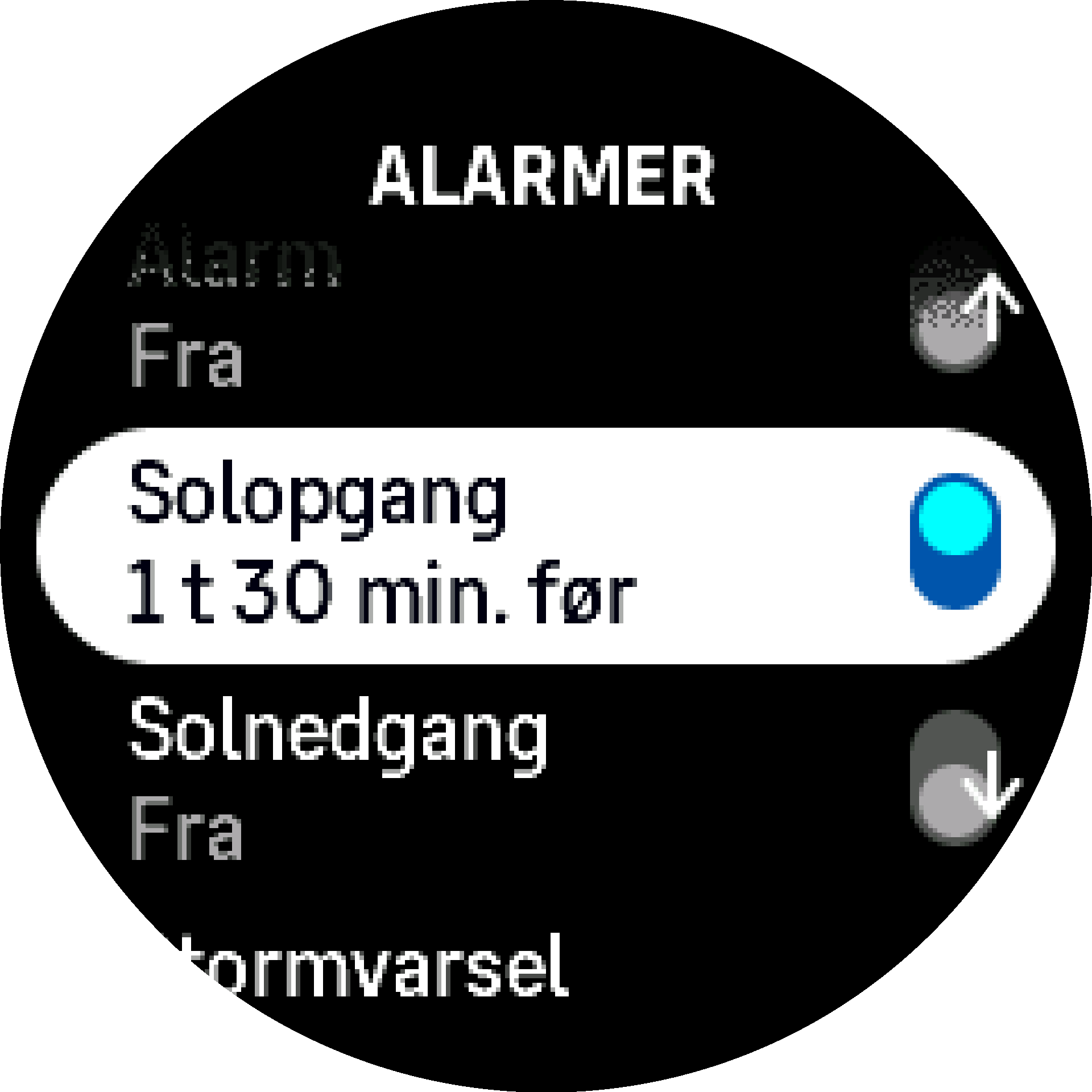

Sådan indstilles solopgangs- og solnedgangsalarmer:
  1. Fra uret skal du trykke kronen ned for at gå til Indstillinger.
  2. Rul til Alarmer, og gå til menuen ved at trykke på dens navn eller trykke på den midterste knap.
  3. Rul til den alarm, du ønsker at indstille, og vælg den ved at trykke på dens navn eller på kronen.
    SolopgangSolnedgang alarm til/fra S9PP

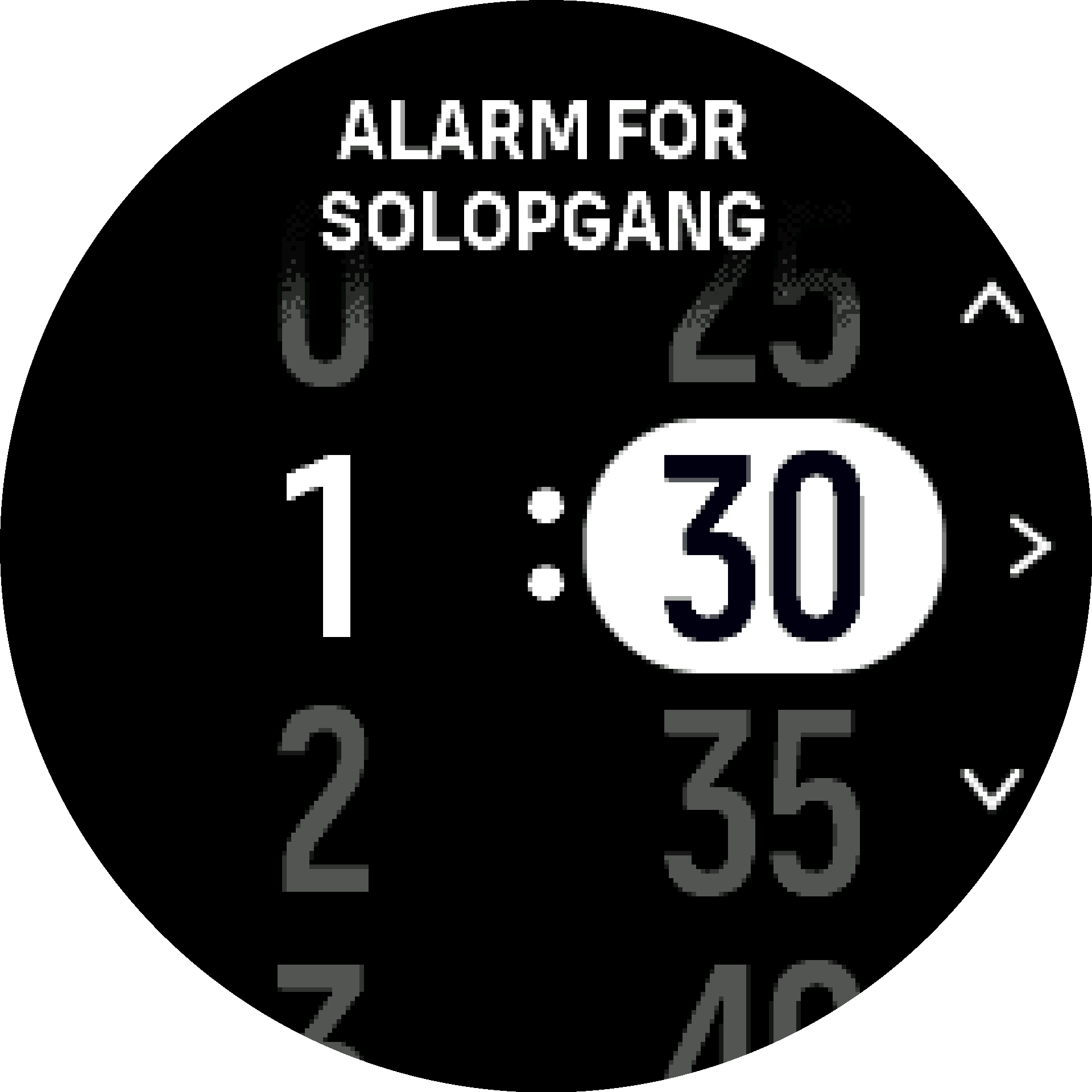

  4. Indstil de ønskede timer og minutter før solopgang/solnedgang ved at rulle op eller ned med kronen eller ved at stryge op og ned på skærmen bekræfte med den midterste knap.
    Tid før solnedgang solopgang S9PP
  5. Tryk på den midterste knap for at bekræfte og afslutte.

Stormvarsel
Et kraftigt fald i det barometriske tryk betyder typisk, at der er en storm på vej, og at du skal søge ly. Når stormvarslet er aktivt, udsender Suunto Race S en alarm, og et stormsymbol vises i displayet, når trykket falder 4 hPa (0,12 inHg) eller mere i løbet af en periode på 3 timer.
Sådan aktiveres stormvarslet:
  2. Rul til Alarmer, og gå til menuen ved at trykke på dens navn eller på kronen.
  3. Rul til Stormvarsel, og slå den til/fra ved at trykke på dens navn eller på kronen.
Når stormvarslet lyder, kan du trykke på en vilkårlig knap for at afslutte alarmen. Hvis der ikke trykkes på en knap, varer alarmen ét minut. Stormsymbolet forbliver i displayet, indtil vejrforholdene stabiliseres (trykfaldet bliver langsommere).
Stormvarsel aktiv S9PP
