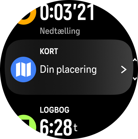

  1. Stryg op på uret, eller tryk på den nederste højre knap.
  2. Rul ned til Kort og vælg det.

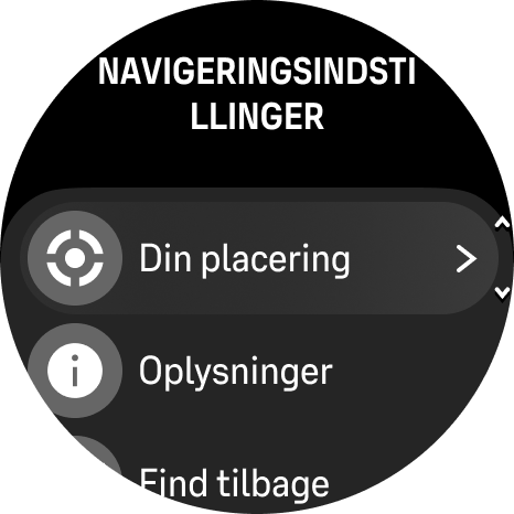

  1. Tryk på den nederste højre knap for at åbne en liste med genveje. Genvejene giver dig hurtig adgang til navigationshandlingerne såsom kontrol af koordinaterne på din nuværende placering eller valg af en rute, som du ønsker at navigere efter.
    nav indstillinger Phoenix
