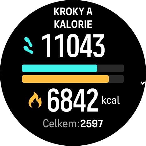

Horní hodnota ve widgetu je celkový počet kroků za daný den a spodní hodnota je odhad počtu aktivních kalorií, které jste zatím během dne spálili. Níže se zobrazuje celkový počet spálených kalorií. Celkový počet zahrnuje aktivní kalorie a bazální metabolický výdej (BMR, viz níže).
Kroky a kalorie Race
Polokroužky ve widgetu indikují, jak blízko jste denním cílům aktivity. Tyto cíle můžete upravovat podle svých osobních preferencí (viz níže).
Potažením prstem z widgetu směrem nahoru můžete také zobrazit počet kroků a spálených kalorií za posledních sedm dní.

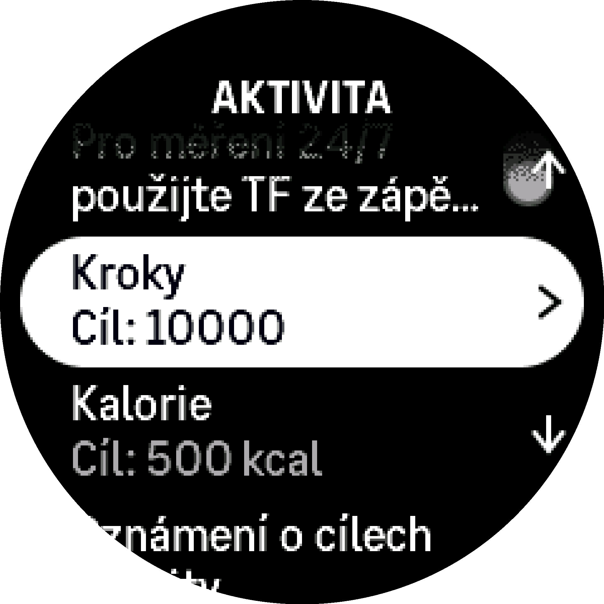

Můžete upravovat své denní cíle jak pro počet kroků, tak pro kalorie. V nastavení zvolte možnost Aktivita a otevřete nastavení cíle aktivity.
Cíle aktivity S9PP
Při nastavování cíle pro počet kroků definujete celkový počet kroků za den.
