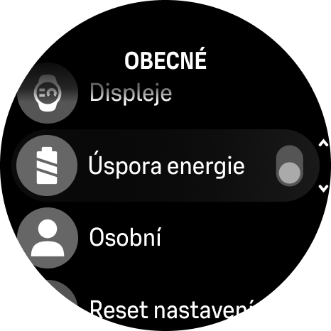

Hodinky mají k dispozici možnosti úspory energie, je možné vypnout veškeré vibrace, denní TF a oznámení přes Bluetooth. To vše dokáže prodloužit výdrž baterie při normálním denním používání. Informace o možnostech úspory energie během zaznamenávání aktivit naleznete v části Řízení výdrže baterie.
Režim úspory energie se aktivuje/deaktivuje v nastavení: Obecné » Úspora energie nebo Ovládací panel.
úspora energie Phoenix
POZNÁMKA:
Když úroveň nabití baterie klesne na 10 %, režim úspory energie se aktivuje automaticky.
