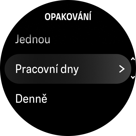

  4. Vyberte, jak často se má budík spouštět. Možnosti jsou:
    Jednou: budík se spustí jednou v následujících 24 hodinách, a to v nastavený čas
    Denně: budík se spustí v nastavený čas každý den v týdnu
    Pracovní dny: budík se spustí v nastavený čas od pondělí do pátku
    budíky Race, krok 2
  5. Nastavte hodinu a minuty a poté ukončete nastavování.
    budíky Race, krok 1
