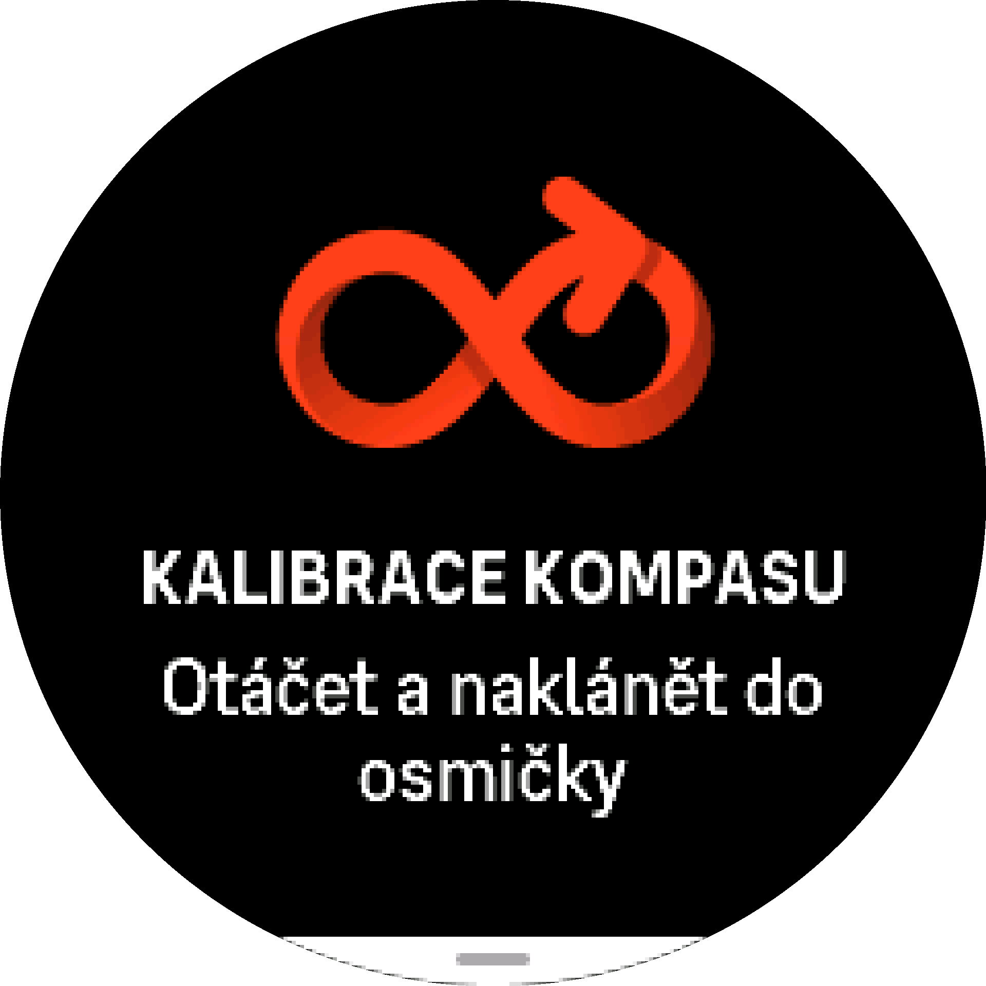

Pokud není kompas zkalibrován, budete po otevření widgetu kompasu vyzváni k provedení kalibrace.
Pokud chcete kompas překalibrovat, potáhněte prstem nahoru nebo stiskněte spodní tlačítko při zobrazeném widgetu kompasu a spusťte znovu kalibraci z nastavení.

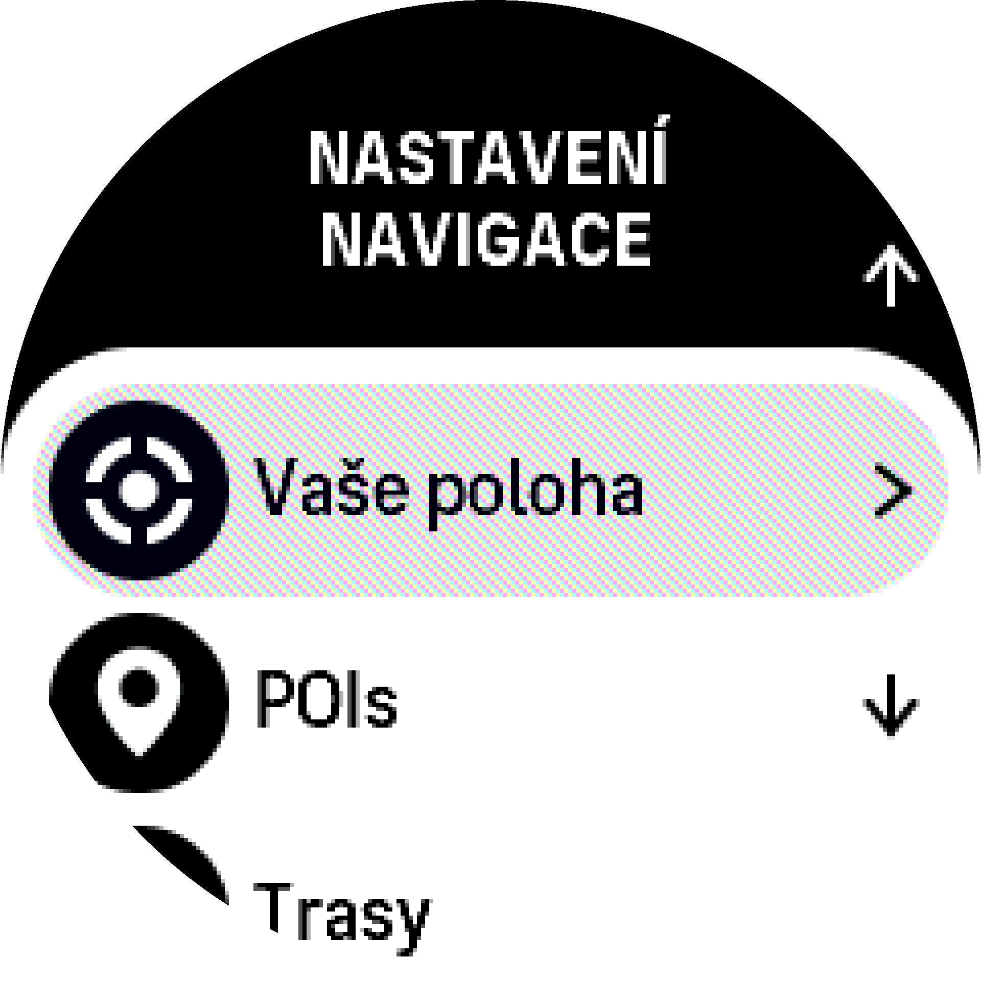

Hodnotu deklinace můžete nastavit v nastavení Nastavení v části Navigace » Deklinace.
