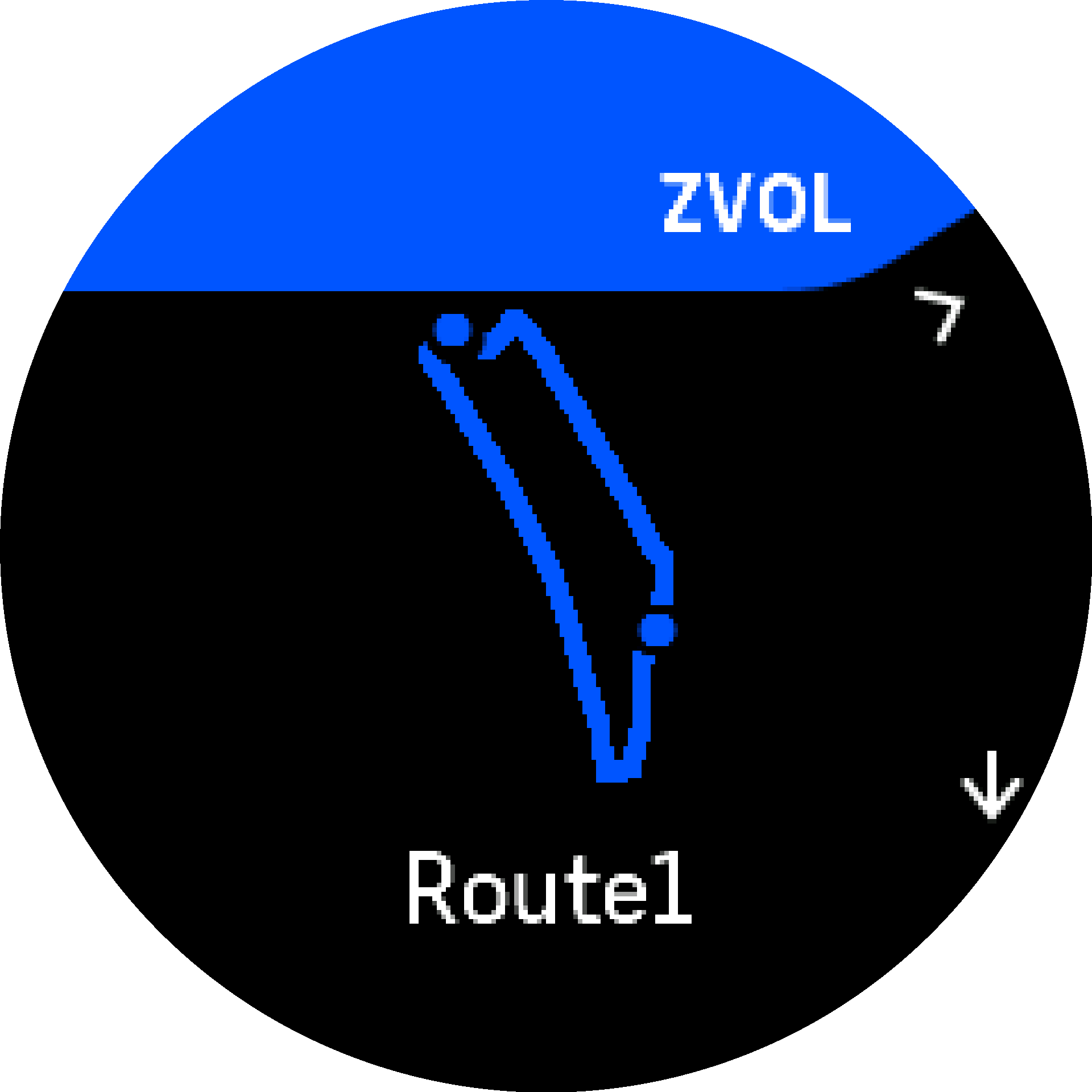

  3. Přejděte na položku Trasy a stiskněte prostřední tlačítko. Otevře se seznam tras.
  4. Přejděte na trasu, po které se chcete nechat navigovat, a stiskněte prostřední tlačítko.
    Seznam tras S9PP
  5. Vyberte trasu stisknutím horního tlačítka.
