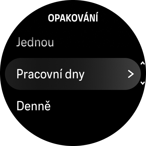

  4. Nejprve vyberte, jak často se má budík spustit. Možnosti jsou:
    Jednou: budík se spustí jednou v následujících 24 hodinách, a to v nastavený čas
    Pracovní dny: budík se spustí v nastavený čas od pondělí do pátku
    Denně: budík se spustí v nastavený čas každý den v týdnu
