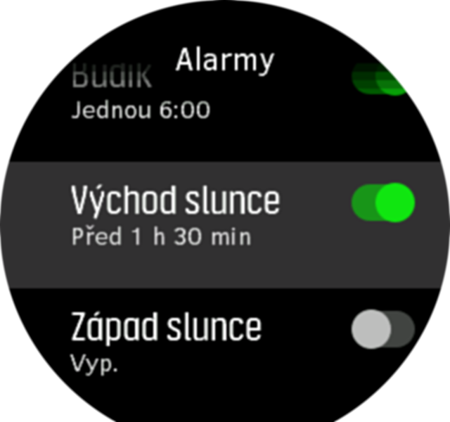

  3. Přejděte na budík, který chcete nastavit, výběr proveďte stisknutím prostředního tlačítka.
    SunriseSunset alarm toggle Spartan
  4. Pomocí horního a spodního tlačítka nastavte, kolik hodin před východem/západem slunce si přejete být upozorněni, potvrďte prostředním tlačítkem.
  5. Stejným způsobem nastavte minuty.
    Time before sunset sunrise Spartan
  6. Stiskem prostředního tlačítka nastavení potvrdíte a opustíte.
