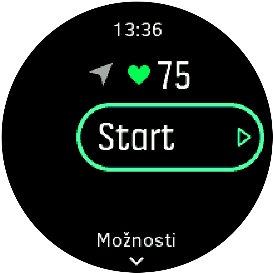

  4. Nad indikátorem pro spuštění se zobrazuje sada ikon v závislosti na tom, co s daným sportovním režimem využíváte (snímač tepové frekvence, GPS z připojeného zařízení). Ikona šipky (GPS z připojeného zařízení) při vyhledávání bliká a je šedá, po nalezení signálu se zbarví zeleně. Ikona srdce (tepové frekvence) během hledání bliká šedou barvou. Jakmile je signál z hrudního pásu se snímačem tepové frekvence nalezen, změní se ikona na barevné srdce připojené k pásu. Pokud používáte optický snímač tepové frekvence, bude ikona vypadat jako barevné srdce, ovšem bez pásu.
    Používáte-li snímač tepové frekvence, ale ikona se pouze změní na zelené srdce (což znamená, že je aktivní optický snímač TF), zkontrolujte, zda se podařilo provést párování se snímačem tepové frekvence (viz Párování zařízení POD a snímačů), a znovu proveďte výběr sportovního režimu.
    Můžete vyčkat, než se jednotlivé ikony zbarví zeleně, nebo kdykoli zahájit záznam stisknutím prostředního tlačítka.
    Start exercise
    Po zahájení záznamu bude vybraný způsob měření tepové frekvence uzamčen a nebude možné ho během probíhajícího cvičení změnit.

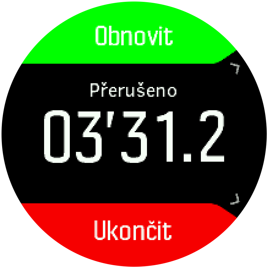

  6. Pro přerušení záznamu stiskněte pravé horní tlačítko. Pravým spodním tlačítkem aktivitu ukončíte a uložíte. Stisknete-li místo toho znovu pravé horní tlačítko, bude záznam aktivity pokračovat.
    Recording paused

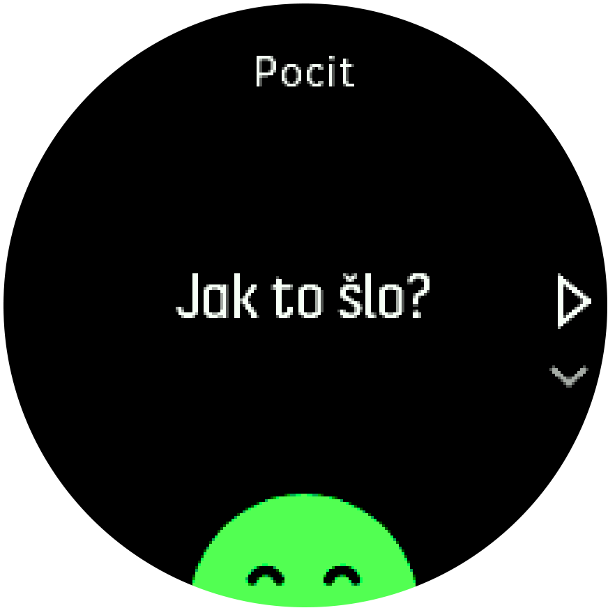

Po zastavení záznamu vám bude položen dotaz, jak jste se cítili. Na tuto otázku můžete odpovědět, případně ji lze přeskočit (viz Pocit). Následně se zobrazí souhrn aktivity, kterým můžete procházet pomocí pravého horního a spodního tlačítka.

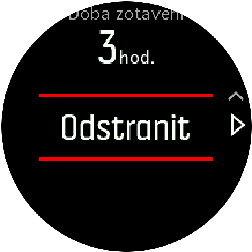

Pokud nemáte zájem záznam uchovávat, můžete jej vymazat. Přejděte dolů na položku Odstranit a prostředním tlačítkem svou volbu potvrďte. Stejným způsobem můžete mazat záznamy i v záznamníku.

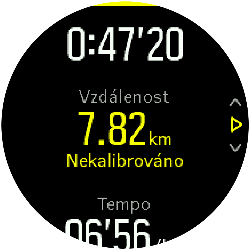

Kalibrace rychlosti a vzdálenosti
Suunto 3 dokáže měřit rychlost běhu a chůze a vzdálenost pomocí v hodinkách vestavěného akcelerometru. Akcelerometr je zapotřebí nakalibrovat podle vaší délky kroku a pohybu. Pokud není kalibrován, hodinky nemohou správně měřit rychlost a vzdálenost.
Nejjednodušší způsob kalibrace hodinek je zaznamenání prvních cvičení typu běh nebo chůze pomocí GPS z připojeného zařízení (viz GPS z připojeného zařízení). Při použití GPS vašeho mobilního telefonu se kalibrace rychlosti a vzdálenosti provede automaticky na pozadí.
Postup manuální kalibrace hodinek:
  1. Zaznamenejte cvičení typu chůze nebo běh o známé vzdálenosti (například na atletické dráze) a o trvání nejméně 12 minut, viz Záznam cvičení.
  2. V souhrnu můžete po cvičení vzdálenost upravit: stiskněte při zvýraznění vzdálenosti prostřední tlačítko.
    SF3 Distance Calibration
POZNÁMKA:
V zájmu co nejpřesnějších výsledků je vhodné manuálně hodinky kalibrovat pro běh a chůzi odděleně.

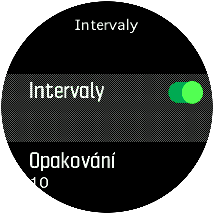

Intervalový trénink
Intervalové tréninky jsou běžnou formou tréninku, skládají se z opakovaných sad cvičení s vysokou a s nízkou intenzitou. S Suunto 3 můžete definovat vlastní intervalový trénink pro jednotlivé režimy sportu.
Při definování intervalů nastavujete čtyři položky:
  • Intervaly: přepínač zap./vyp., který aktivuje intervalový trénink. Když je tento přepínač zapnutý, ke sportovnímu režimu se přidá displej intervalového tréninku.
  • Opakování: počet opakování sad zátěže a regenerace, které chcete absolvovat.
  • Interval: délka intenzivního intervalu určená podle vzdálenosti nebo trvání.
  • Regenerace: délka regeneračního období mezi intervaly určená podle vzdálenosti nebo trvání.
Pamatujte, že pokud pro definování intervalů použijete vzdálenost, je třeba, aby příslušný sportovní režim vzdálenost měřil. Měření může vycházet z polohy GPS získané pomocí mobilu, z rychlosti měřené na zápěstí, případně ze snímačů jako Foot POD nebo Bike POD.
Postup při intervalovém tréninku:
  1. Ze spouštěče vyberte sport.
  2. Dříve než začnete zaznamenávat cvičení, stiskněte spodní pravé tlačítko; otevřou se tím možnosti sportovního režimu.
  3. Rolujte dolů na Intervaly a stiskněte prostřední tlačítko.
  4. Zapněte intervalový trénink a určete nastavení popsané výše.
  5. Přejděte na položku Zpět a prostředním tlačítkem výběr potvrďte.
  6. Opakovaným stiskem pravého horního tlačítka se vraťte na zobrazení pro spuštění záznamu a cvičení začněte obvyklým způsobem.
  7. Stisknutím levého spodního tlačítka změňte zobrazení na intervalový displej. Až budete připraveni zahájit intervalový trénink, stiskněte pravé horní tlačítko.
    Interval training start Trainer
  8. Pokud chcete zastavit intervalový trénink dříve než provedete všechna opakování, ponechejte prostřední tlačítko stisknuté; tím otevřete možnosti sportovního režimu a vypněte Intervaly.
POZNÁMKA:
Na intervalovém displeji fungují tlačítka stejně jako jindy. Například stisknutím pravého horního tlačítka se pozastaví záznam cvičení, nikoli pouze intervalový trénink.
Po zastavení zaznamenávání cvičení se intervalový trénink pro daný sportovní režim automaticky deaktivuje. Další nastavení však zůstane zachováno, takže příště můžete v daném sportovním režimu snadno znovu nastavit stejné parametry cvičení.

Pocit
Pokud trénujete pravidelně, může být pocit zaznamenaný po tréninku důležitým indikátorem vaší celkové fyzické kondice.
Můžete volit z pěti stupňů pocitu:
  • Špatná
  • Průměrná
  • Dobrá
  • Velmi dobrá
  • Skvělá
Přesný význam těmto možnostem přiřazujete vy. Důležité však je používat je konzistentně.
U každého tréninku si můžete přímo do hodinek zaznamenat, jak jste se cítili, když zastavíte nahrávání a odpovíte na otázku 'Jak to šlo?'.
feeling how was it Trainer
Odpovídání na otázku můžete stiskem prostředního tlačítka přeskočit.

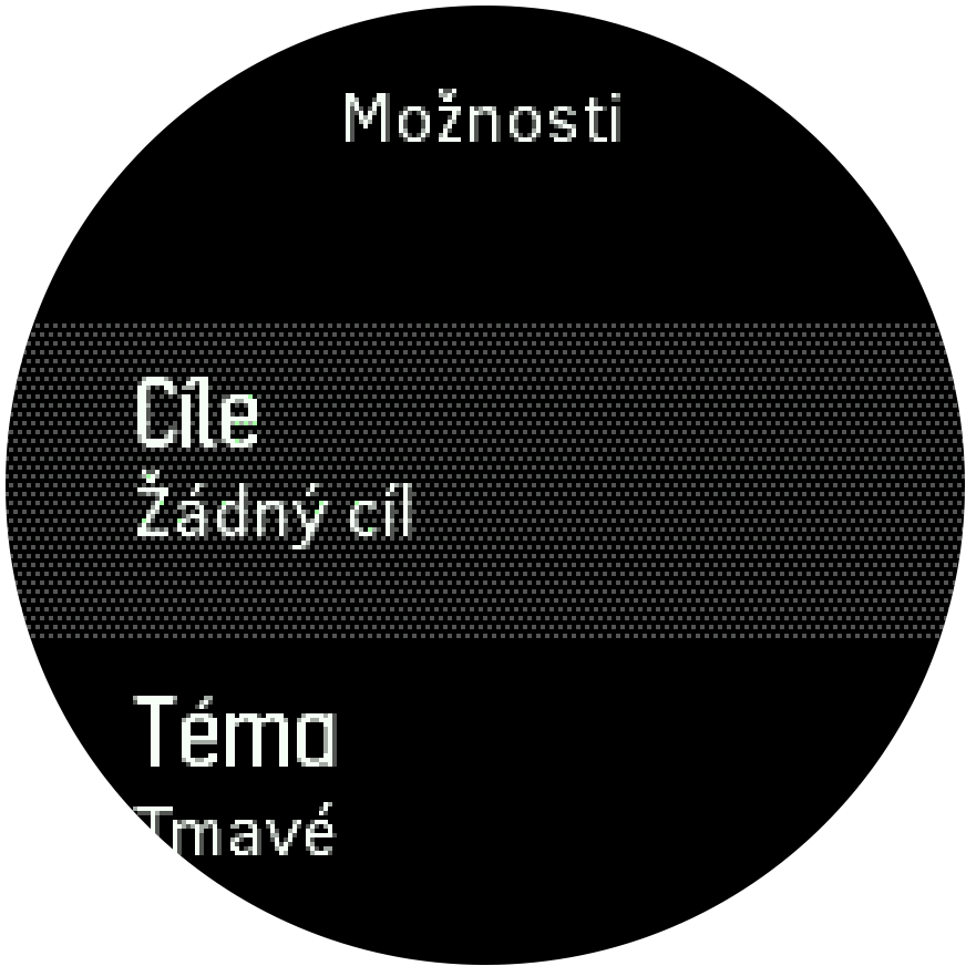

Téma displeje
V zájmu lepší čitelnosti obrazovky hodinek během cvičení či navigace můžete přepínat mezi světlým a tmavým tématem.
Při volbě světlého tématu je pozadí hodinek světlé a číslice jsou tmavé.
Při volbě tmavého tématu je kontrast obráceně, pozadí je tmavé a číslice jsou světlé.
Téma představuje globální nastavení, které můžete v hodinkách změnit v možnostech nastavení kteréhokoli sportovního režimu.
Postup změny tématu displeje v možnostech nastavení sportovního režimu:
  1. Ze zobrazení ciferníku otevřete spouštěč stisknutím pravého horního tlačítka.
  2. Přejděte na položku Cvičení a stiskněte prostřední tlačítko.
  3. Přejděte do kteréhokoli sportovního režimu a stisknutím pravého spodního tlačítka otevřete možnosti sportovního režimu.
  4. Přejděte na položku Téma a stiskněte prostřední tlačítko.
  5. Přepínat mezi světlým a tmavým můžete stiskem pravého horního a pravého spodního tlačítka, potvrzení volby provedete prostředním tlačítkem.
  6. Posuňte se zpět nahoru a opusťte možnosti sportovního režimu. Nyní můžete sportovní režim spustit (nebo ukončit).
