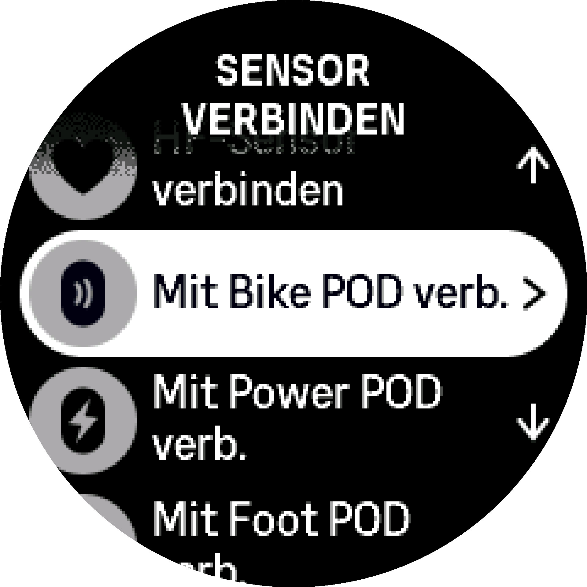

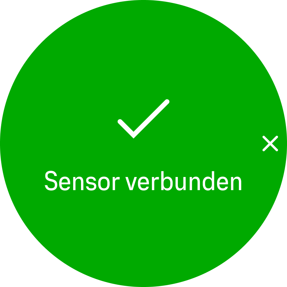

Verbinden eines Sportpod oder Sensors:
Wenn ein Sensor bestimmte Einstellungen voraussetzt, wie beispielsweise die Kurbellänge für einen Kraftsensor, wirst du während des Verbindungsprozesses zur Eingabe des Wertes aufgefordert.
Wenn ein Sensor verbunden ist, sucht deine Uhr danach, sobald du einen Sportmodus auswählst, der diesen Sensortyp verwendet.
Eine vollständige Liste der verbundenen Geräte kannst du auf deiner Uhr in den Einstellungen unter Konnektivität » Verbundene Geräte ansehen.
