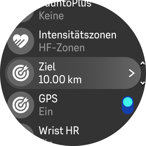

Du kannst für dein Training mit der Suunto Race S verschiedene Ziele festlegen.
Wenn dein gewählter Sportmodus optionale Ziele hat, kannst du diese vor dem Beginn der Aufzeichnung anpassen. Wische dazu nach oben oder drehe die Krone.
Ziel 10 km Phoenix
Trainieren mit allgemeinem Ziel:
  1. Bevor du deine Trainingsaufzeichnung startest, wische nach oben oder drücke die Krone und wähle Ziel.
  2. Wähle Dauer oder Distanz aus.
  3. Wähle dein Ziel aus.
  4. Scrolle nach oben und starte dein Training.
