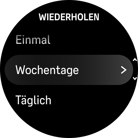

  4. Wähle aus, wie oft der Alarm ertönen soll. Folgende Optionen stehen zur Verfügung:
    Einmal: der Alarm ertönt einmal in den nächsten 24 Stunden zur eingestellten Zeit
    Täglich: der Alarm ertönt zur selben Zeit an jedem Wochentag
    Wochentage: der Alarm ertönt zur selben Zeit von Montag bis Freitag

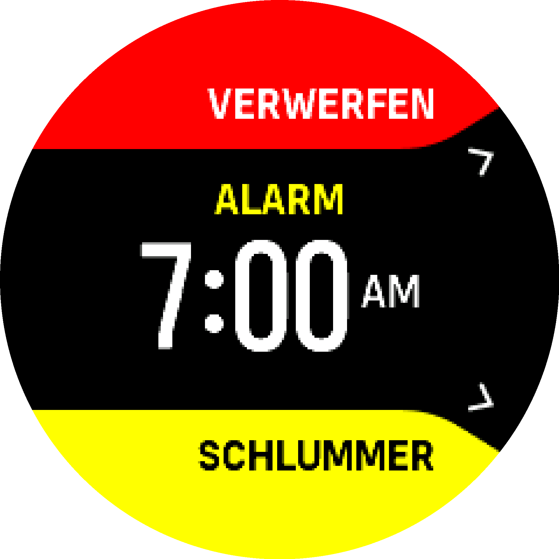

Wenn der Alarm ertönt, kannst du ihn abschalten oder die Schlummerfunktion auswählen. Die Schlummerzeit beträgt 10 Minuten und kann bis zu 10-mal wiederholt werden.
Alarm beenden und Schlummerfunktion S9PP
Wenn du den Alarm nicht beendest, geht er nach 30 Sekunden automatisch in die Schlummerfunktion über.
