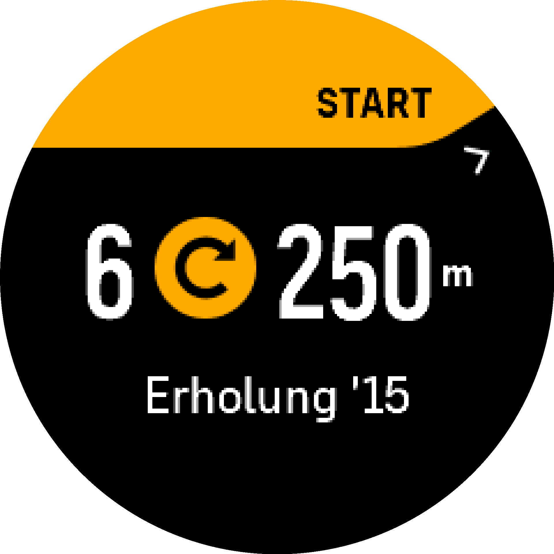

  4. Drücke die Krone, bis du im Display „Intervall“ bist, und drücke dort die obere Taste, um dein Intervalltraining zu starten.
    Intervalltraining Beginn S9PP
