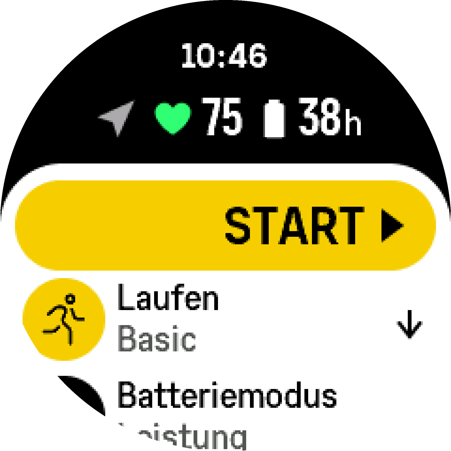

Vor Beginn deiner Trainingsaufzeichnung (siehe Aufzeichnen eines Trainings) erhältst du eine Schätzung der Batterielaufzeit im aktuellen Batteriemodus.
Training starten 02 S9PP

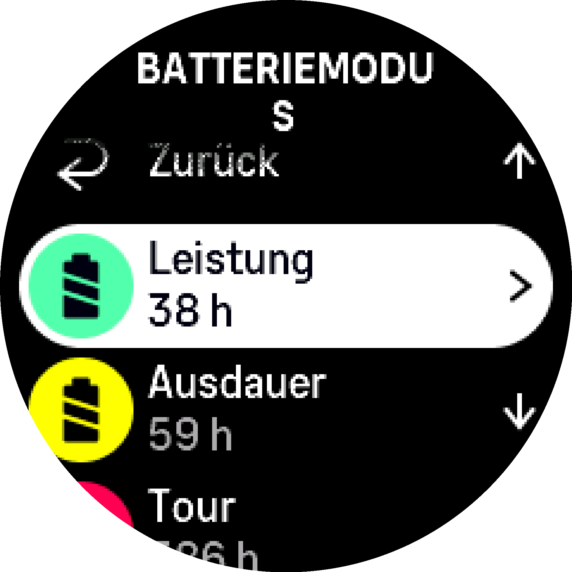

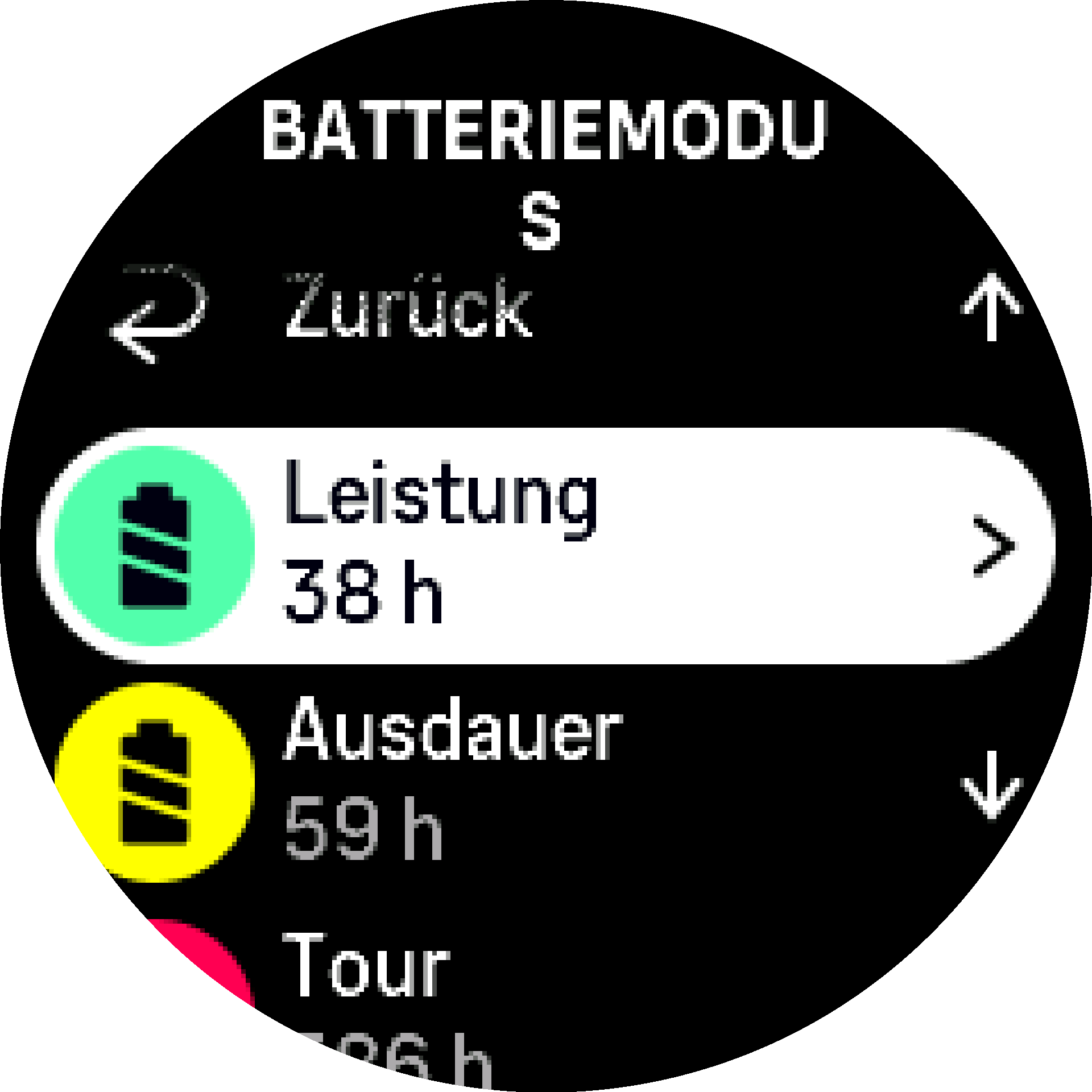

Du kannst zwischen drei vordefinierten Batteriemodi wählen: Leistung (Standard), Ausdauer, Ultra und Tour. Durch den Wechsel zwischen diesen Modi ändert sich die Batterielaufzeit und im gleichen Maße auch die Leistung der Uhr.
HINWEIS:
Im Modus Tour ist die gesamte HF-Aufzeichnung (Handgelenk und Brustgurt) standardmäßig ausgeschaltet.
Scrolle im Startdisplay nach unten und wähle Batteriemodus aus, um die Batteriemodi zu wechseln und deren Auswirkung auf die Leistung der Uhr anzuzeigen.
Batteriemodi S9PP

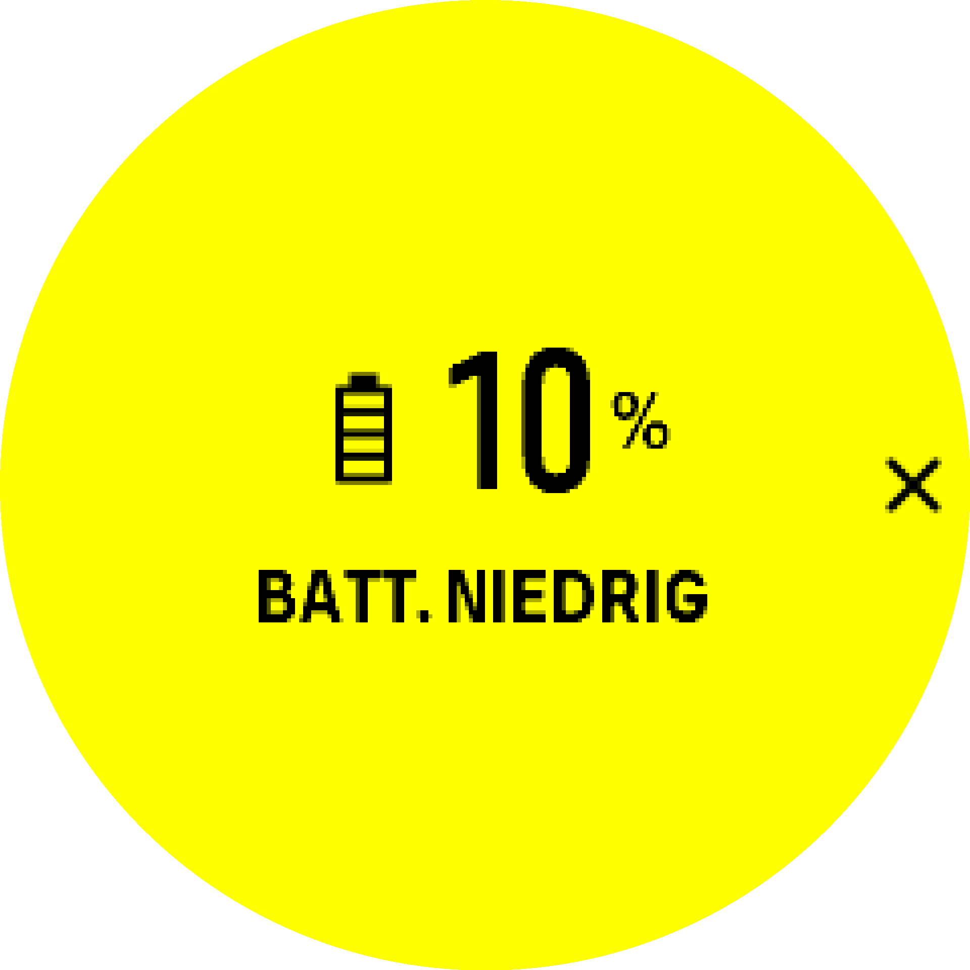

Zusätzlich zu den Batteriemodi verwendet deine Uhr smarte Erinnerungen, um sicherzustellen, dass deine Batterielaufzeit für dein nächstes Abenteuer ausreicht. Einige Erinnerungen sind präventiv, beispielsweise auf Basis deines Aktivitätenverlaufs. Du wirst auch benachrichtigt, wenn deine Uhr beispielsweise erkennt, dass der Batteriestand während der Aufzeichnung einer Aktivität abgefallen ist. Sie schlägt dann automatisch den Wechsel in einen anderen Batteriemodus vor.
Deine Uhr warnt dich zum ersten Mal, wenn der Batteriestand auf 20 % gesunken ist und erneut bei 10 %.
Batteriewarnung S9PP
