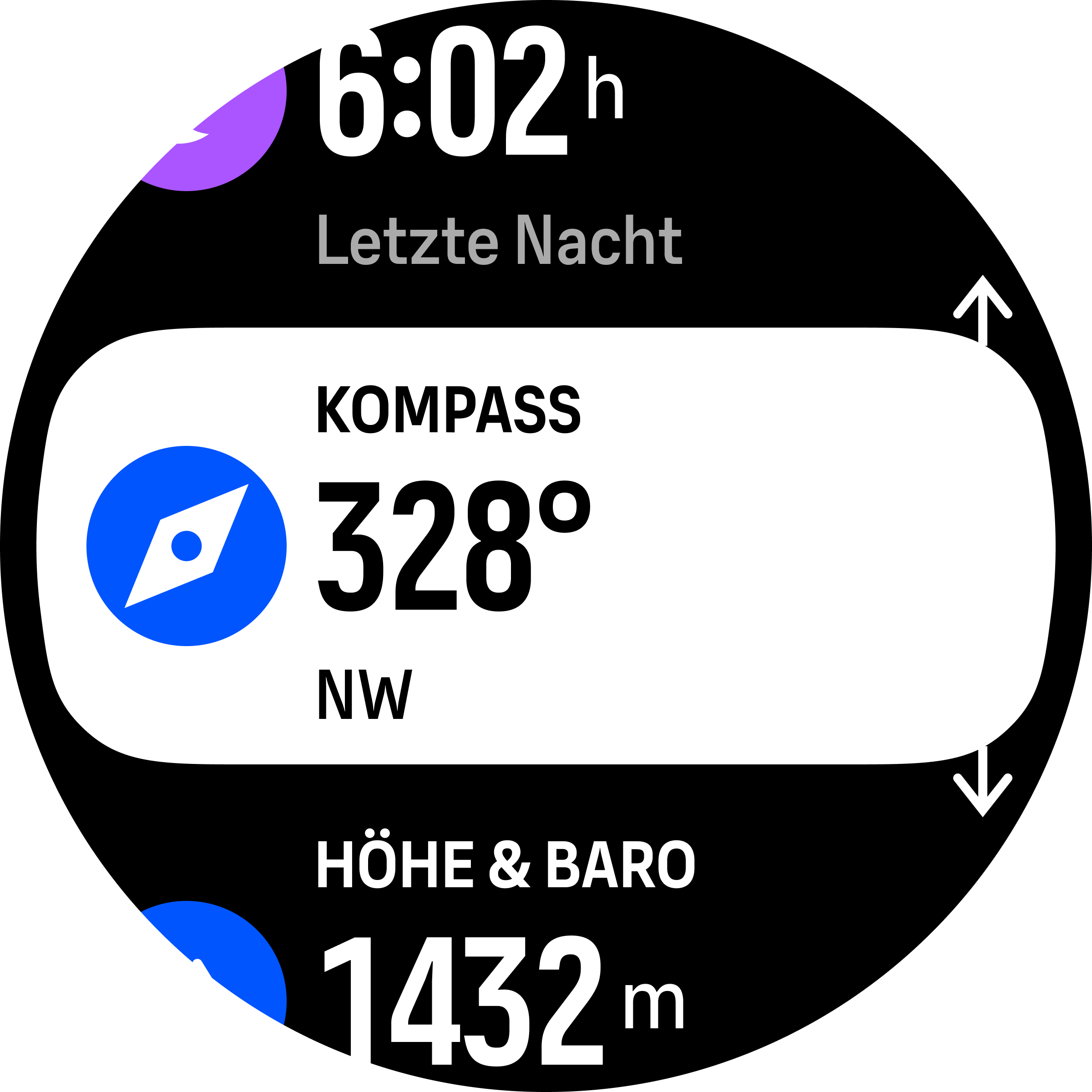

  1. Wische auf dem Zifferblatt nach oben oder drücke die untere Taste und wähle Kompass aus.
    Navigation Start S9PP

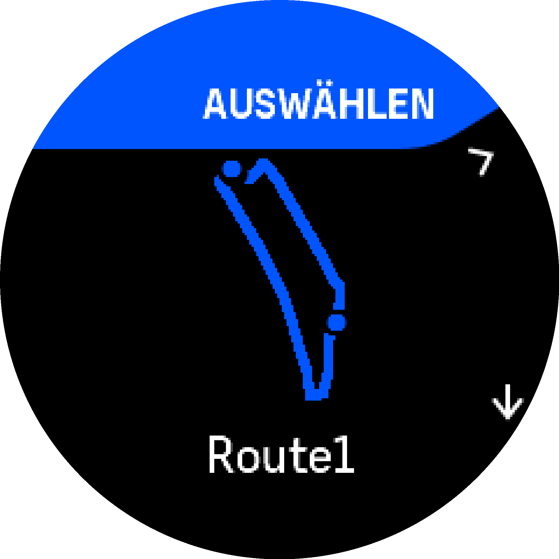

  3. Scrolle zu Routen und drücke die Mitteltaste, um die Liste deiner Routen zu öffnen.
  4. Scrolle zur gewünschten Route und drücke auf die Mitteltaste.
    Routenliste S9PP
  5. Wähle die Route durch Drücken der oberen Taste aus.
  6. Wähle Training beginnen aus, wenn du die Route zum Training nutzen möchtest, oder alternativ Nur navigieren wenn du die Route nur navigieren möchtest.

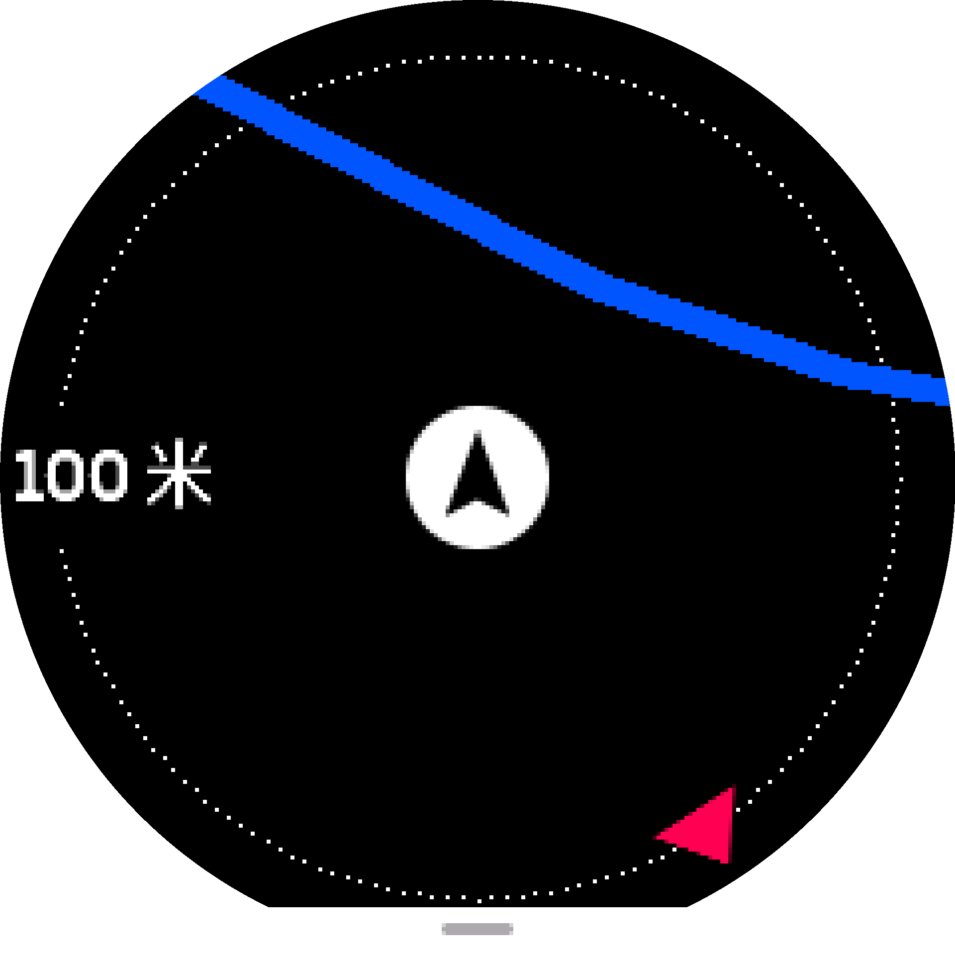

Wenn du beispielsweise mehr als 100 m (330 ft) von der Route abgewichen bist, benachrichtigt dich deine Uhr, dass du nicht auf dem richtigen Weg bist und informiert dich auch, wenn du ihn wieder gefunden hast.
