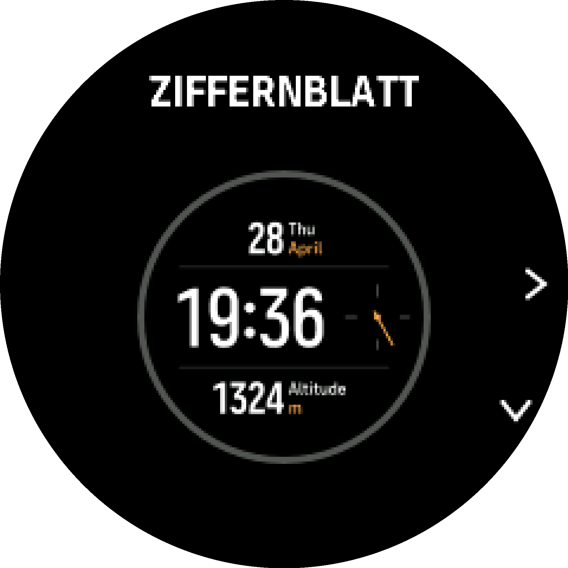

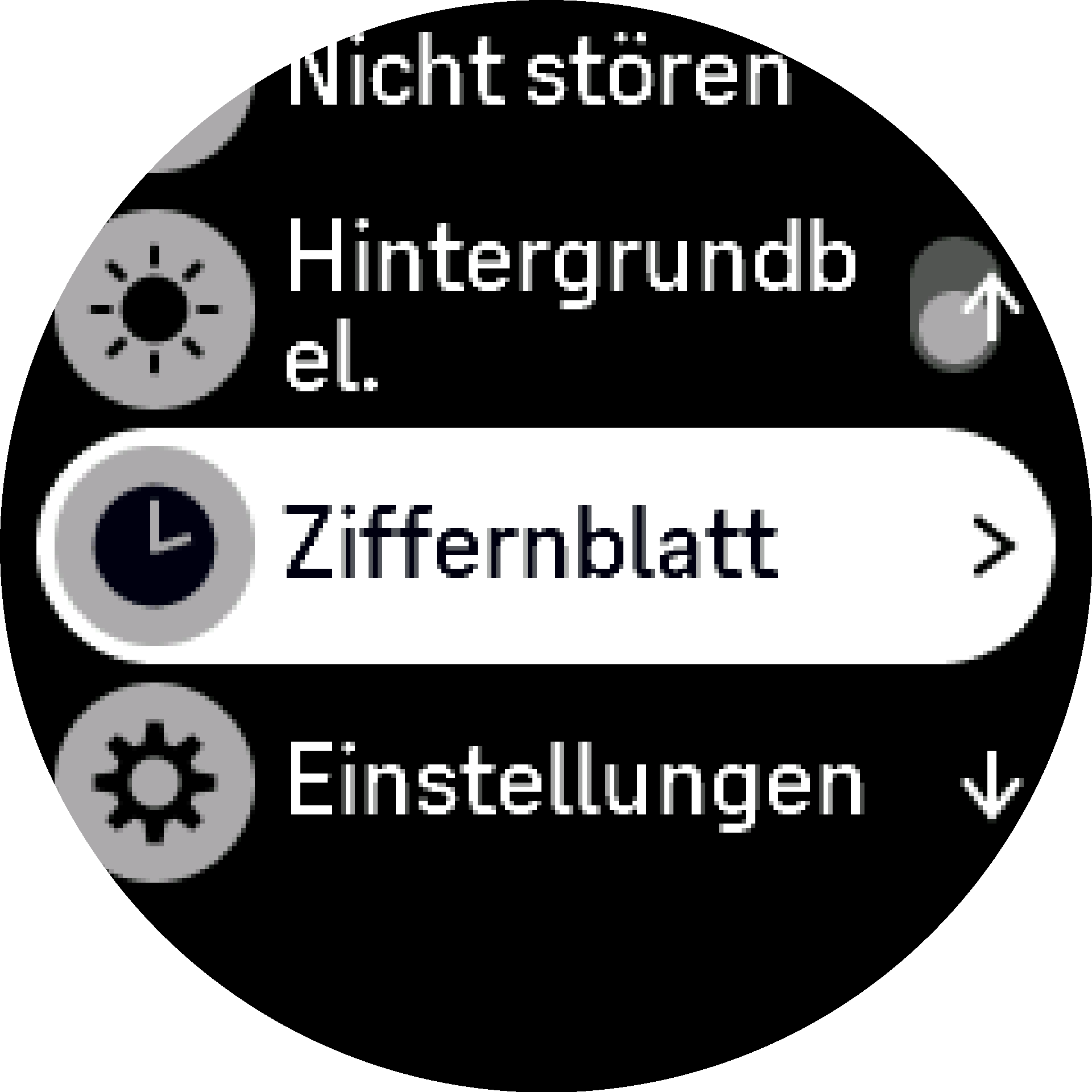

  3. Öffne Individuell anpassen in den Uhreneinstellungen oder im Systemsteuerung.
  4. Scrolle zu Ziffernblatt und tippe auf das Display oder drücke die Mitteltaste, um es zu öffnen.
    Zifferblatteinstellung S9PP
  5. Wische nach oben und unten, um durch die Voransichten der Zifferblätter zu scrollen und tippe auf das gewünschte.
