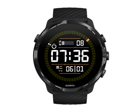

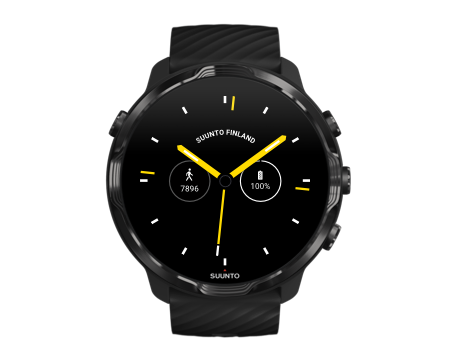

使用 Suunto 的表盘
suunto-watch-face-marine-ambient
Suunto 设计的所有表盘都经过电源优化,无需唤醒显示屏和激活腕表,即可在低功耗模式下显示时间。请注意,其他表盘可能没有进行相同优化。
如果最近添加了新表盘,发现电量消耗快于正常水平,尝试卸载此表盘。

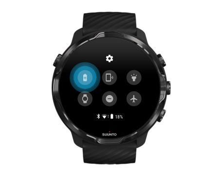

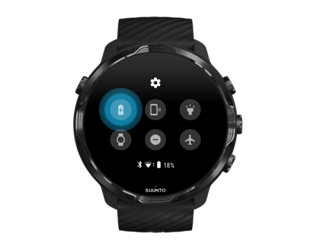

启用 省电模式
  1. 在表盘上,从屏幕顶部向下滑动。
  2. 点按省电模式。
quick-shade-battery-saver
省电模式启用后,通过短按电源按钮可以查看时间。

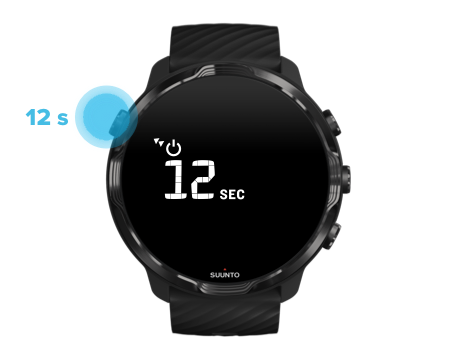

重启腕表以关闭省电模式。
suunto-watch-face-twm-restart
  1. 按住电源按钮 12 秒钟以重启腕表。
  2. 将腕表连接到充电器,腕表将自动重启。

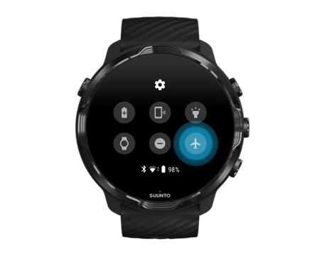

启用飞行模式
quick-shade-airplane-mode
腕表开机时,即便屏幕关闭,它仍在搜索和维持数据连接。当您不需要数据连接时,可以利用飞行模式关闭与手机的连接、关闭互联网,从而节省电量。
  1. 在表盘上,从屏幕顶部向下滑动。
  2. 点按 airplane-mode-icon 启用飞行模式。
